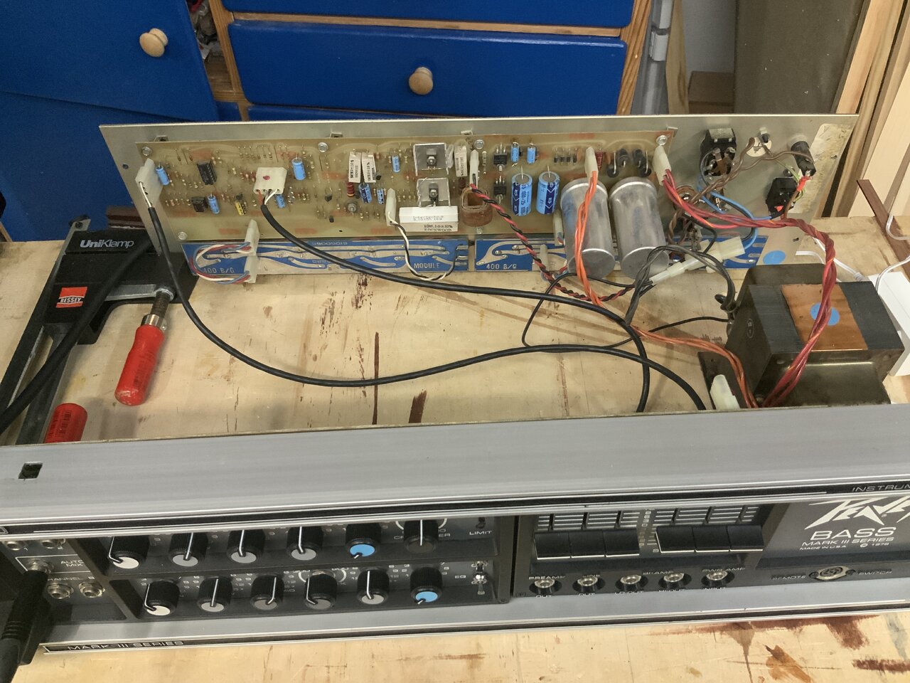

  • #6.929
Praktisch, dass ich den Peavey grad offen habe!
Reaktionen: tofi1, Flex Bass, Lars_Vegas und eine weitere Person
  • #6.931
Da ist ja nix drin.. Warum ist der denn so groß? 😂
Genau, ist echt lustig. Ich hab mich auch gewundert, da ist noch nicht mal ein zusammenhängendes Chassis drin, nur Vorder und Rückseite, und der Trafo, dad ganze in ein massives Pressspancase hineingeschraubt. Aber das Ding brüllt wie nur was!

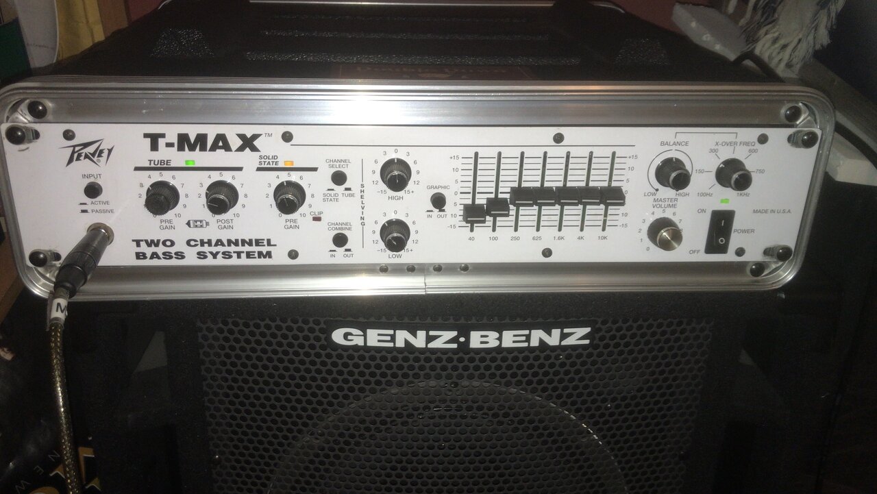

  • #6.937
@bassdscho
Also mein T Max ploppt auch etwas beim Einschalten, ist aber echt vernachlässigbar.
Das hier ist übrigens meiner!
