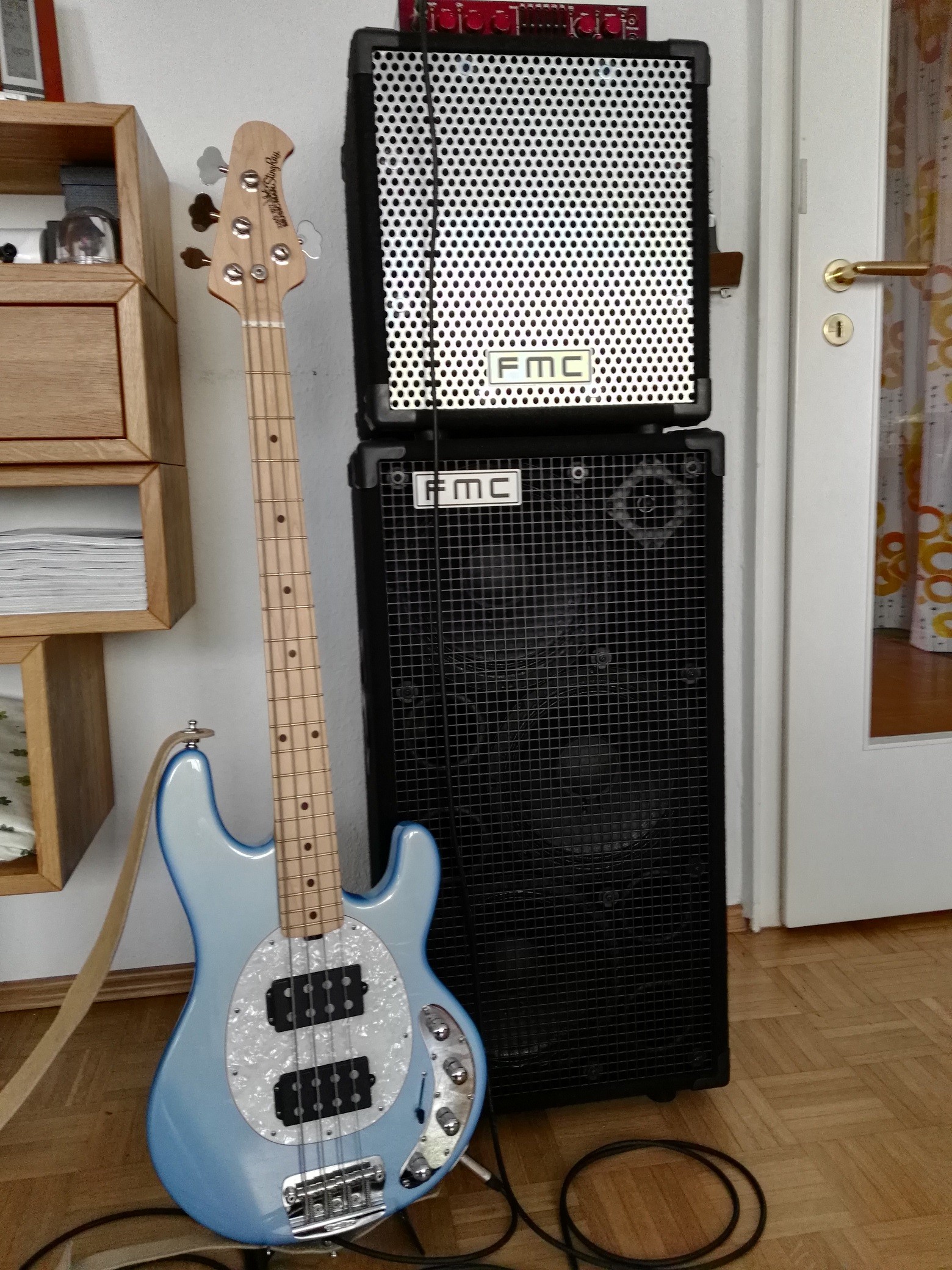

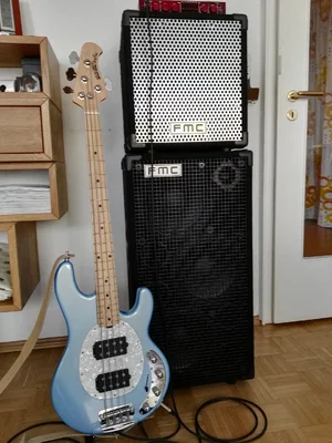

Prügeln konnte ich sie noch nicht, bisher nur daheim antesten - und ich wohne leider nicht im Einfamilienhaus. Sagen wir mal so: Verglichen mit der kleinen 1x12 (Bild oben), die gerade zum Verkauf steht (weil 8 Ohm und Breitbandchassis ohne Horn) klingt die 310 Neo wie eine High-End Hifi Box. Deutlich lauter und sehr neutral über den gesamten Frequenzbereich, und sie löst sehr gut auf. Passt sehr gut zu meinem StingRay; und die 5 verschiedenen Pickup-Kombinationen haben noch nie so unterschiedlich geklungen. Das einzige was gegenüber meiner vorherigen Lösung mit einer tc RS212 (ohne direkten Vergleich) gefühlt etwas abfällt, ist der Tiefbassbereich. Wenn ich am EQ bei 50Hz einige dB dazu gebe, dann pumpt es auch schön von unten raus. Beide FMC Boxen zusammen klingen übrigens einen Tick lauter und etwas mittenbetonter, ergeben aber erwartungsgemäß nicht mehr Tiefbass als die 310 Neo solo. Sehr gut wahnehmbar ist die obere Box fast schon auf Ohrhöhe. Wie gesagt, wenn es das Budget zulässt, hole ich mir irgendwann vielleicht noch eine 112 UL in 16 Ohm von Hans.

danke für den kurzen Eindruck. Ich betreibe die Box dann auch mit Stingray und Sterling an einem EBS Reidmar.
Ich denke der Tiefbassbereich wird mir aber auch nicht so stark fehlen, da ich aktuell am Amp und am Bass den Bassregler 50% oder weniger offen habe. Mag sehr differenziert, knackigen Knurrsound ;-). Deswegen auch 10er.
Die Idee mit der 1x12 ist auch sehr interessant. Wäre auch denkbar nachzurüsten. Oder noch interessanter, eine 2x10 welche zwischen 4 und 16 Ohm schaltbar ist (ist nur eine Formatfrage, wie weiter oben schon thematisiert - da wäre eine 2. 3x10 vsl. ästhetischer ;-))
