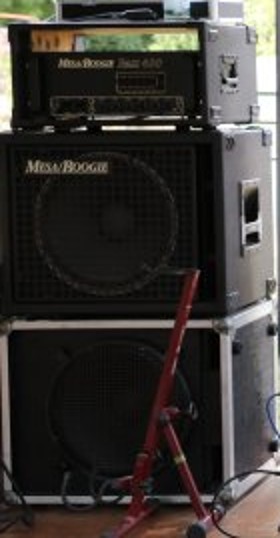

Ich zeig dir mal als Beispiel mein altes Stack:
2 mal 15er von ElectroVoice.
Wenn du 1m davor stehst, hörst du wenig Höhen und spürst viel. Der optimale Abstand war so bei 3m. Da spürst du noch den Druck und der Kopf ist im Abstrahlbereich der oberen Box. Allerdings ist der Kopf nicht auf Höhe der Box und das ist gut so. Direkt vor der Box bläst du dir nur nen Tunnel ins Hirn.
Den Mesa hab ich übrigens nie mehr als Master auf 2,5 gefahren, das war dann jedem Mischer schon zuviel.

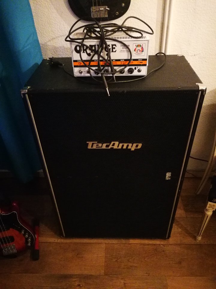

Meine 6x12, gerade fotographiert. Steht momentan als Übungsbox zuhause. Bläst mir auch max die Beine wech. Sieht man denke ich schön am Winkel.
Reaktionen: StonerGreg
