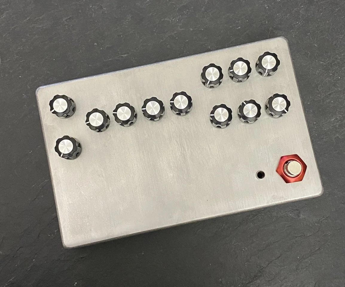

Und für den Versand locker zusammengeschraubt😉

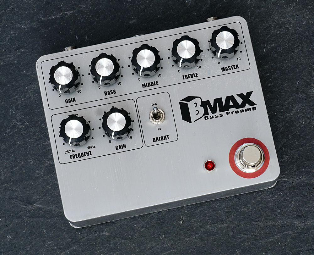

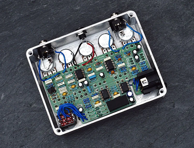

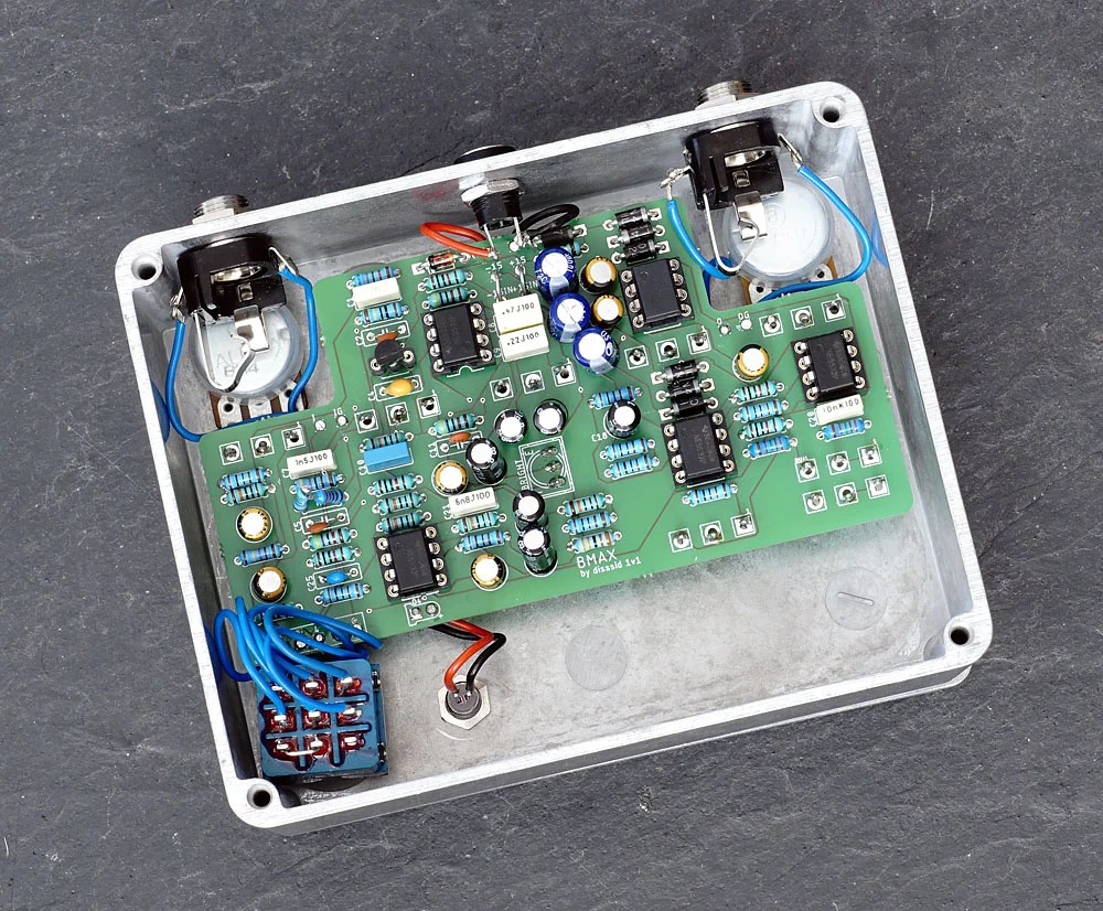

Momentan habe ich nur sehr wenig Zeit für mein Hobby. Daher dauert es etwas länger, um neue Projekte fertigzustellen.
BBE BMAX "Lite":

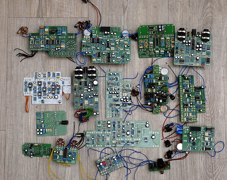

Ich bin ja eher so der "trial and error"-Typ:
Ein paar Beispiele, bei denen ich schon beim Zusammenbau gemerkt habe, dass das Design totale Gurke ist... Tlw. dienen die Teile jetzt als Ersatzteillager. Das erklärt auch, warum ich Sockets liebe und Potis zuerst nur gaaanz leicht anlöte.

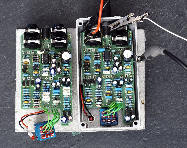

Gehört auch zum Bastel-Hobby: Fehlersuche...
Beide Platinen sehen (fast) identisch aus. Nur das rechte Teil funktioniert, wie es soll. Links hingegen weist so gut wie keinen Output auf. Der Fehler? Ich bin bei zwei Widerstandswerten mit dem Komma um drei Stellen verrutscht...:igitt:
Findet ihr die beiden fehlerhaften Widerstände? ;)
Reaktionen: Bass@SetAlight, deeptone, aBaxxi und eine weitere Person
  • #492
Kenn ich! Ein MIDI-Interface, welches ich mal gebaut hatte, brauchte einen 220R vor dem Optokoppler. Wenn man stattdessen einen 220K einbaut, funzt es natürlich nicht. Das war auch eine lustige Fehlersuche, obwohl garnicht viele Bauteile involviert waren… :guilty:

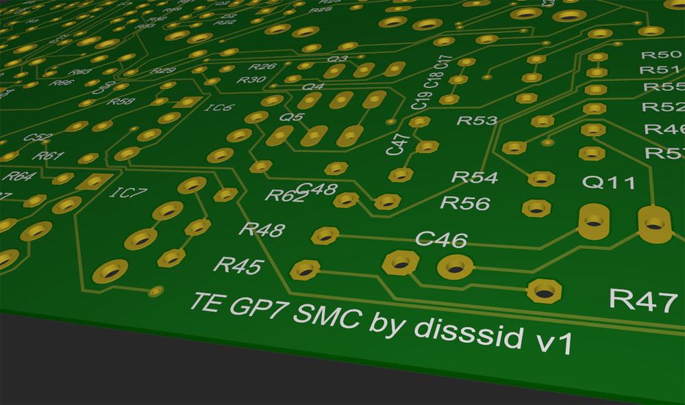

Kleiner Teaser:

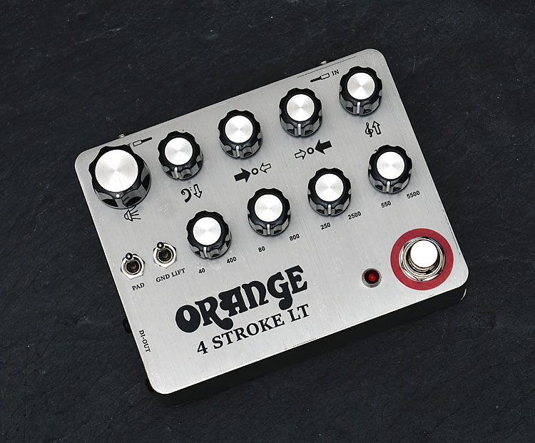

Habe festgestellt, dass mir der onBoard Kompressor des 4Stroke Preamps nicht sooo zusagt. Habe daher eine abgespeckte Version gebaut:

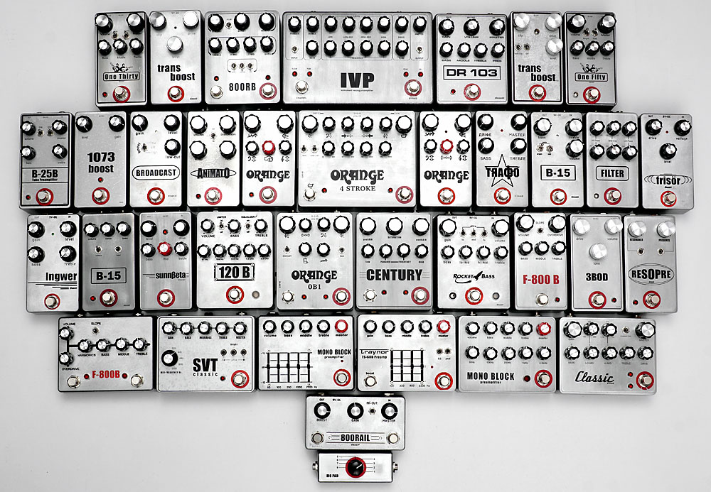

Na, wenn ich die oben stehende Galerie durch die Lauflänge des Threads teile komm ich auf keine 2 Wochen pro Pedal. Selbst wenn ich die scheinbaren Doubletten rausrechne. Da wird es uns auch mit etwas langsamerer Taktung nicht langweilig werden ;)
