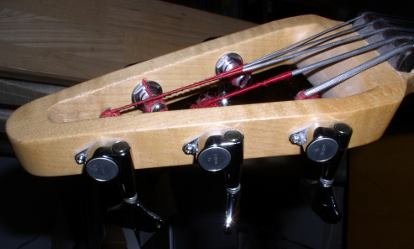

ja, das Problem habe ich schon mit meinem longscale SG , der noch die Original Tuner hat.
ganz schlimm in dieser Hinsicht diese Kopfplatte:

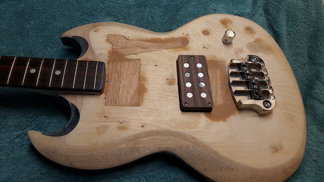

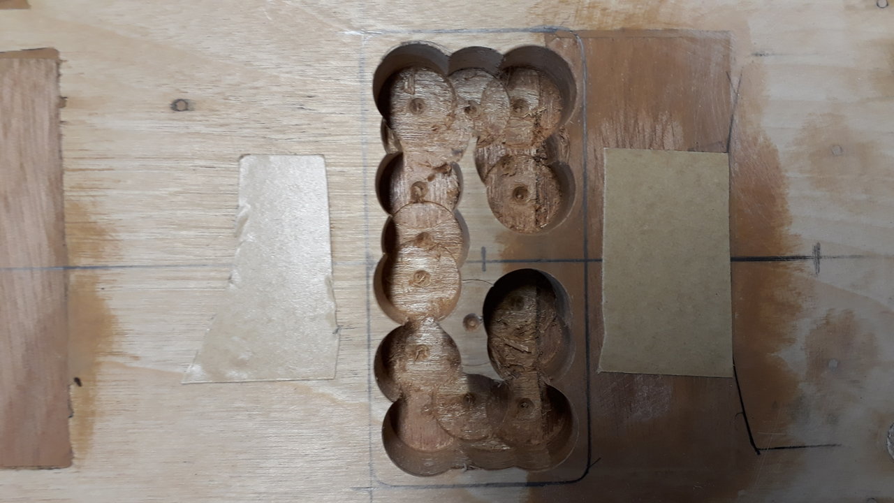

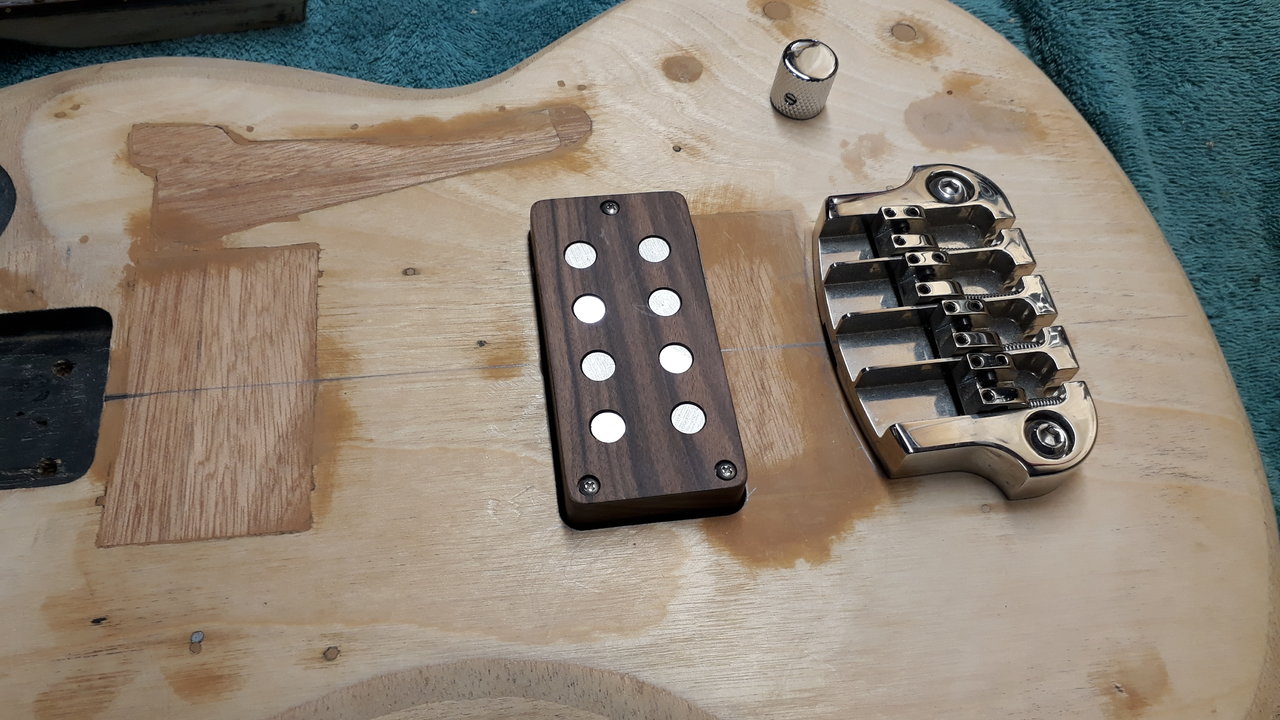

....nicht daß ihr denkt es ginge nicht weiter. Nur war ich zwischenzeitlich damit beschäftigt grobe Holzarbeiten zu machen = Feuerholz für Sauna und Kachelofen.
Ich habe es aber auch hingekriegt eine Schablone für die PU Fräsung zu machen und mich dann mit der Fräse an den Body getraut. Mit dem Ergebnis war ich zufrieden und habe dann angefangen zusammenzubauen, um zu schauen, ob alles passt:
Fräsvorbereitung:
passt:
als nächstes ist der Hals dran. Da müssen die Mechaniken angebaut und der Sattel eingepasst werden.
Mit Waschbenzin und feinstem Schmirgellappen habe ich ihn schon mal wieder sauberer bekommen. Fehlt noch der letzte "Schliff". Einen Elektronikfachdeckel will ich noch neu und aus Holz machen.
Und dann ist es soweit, es kann der Lackierer loslegen.
Reaktionen: der Franzos, Herr Karl, Stainless und 5 andere
  • #76
ich habe übrigens vor dem Bohren der Löcher für die Bridge nochmal die Mensur gemessen : 30 Zoll. Bin mal gespannt, wie der sich spielt. Und da mein kürzlich eingetauschter Gibson SG auch diese Mensur hat, wird auch ein Vergleich spannend.
