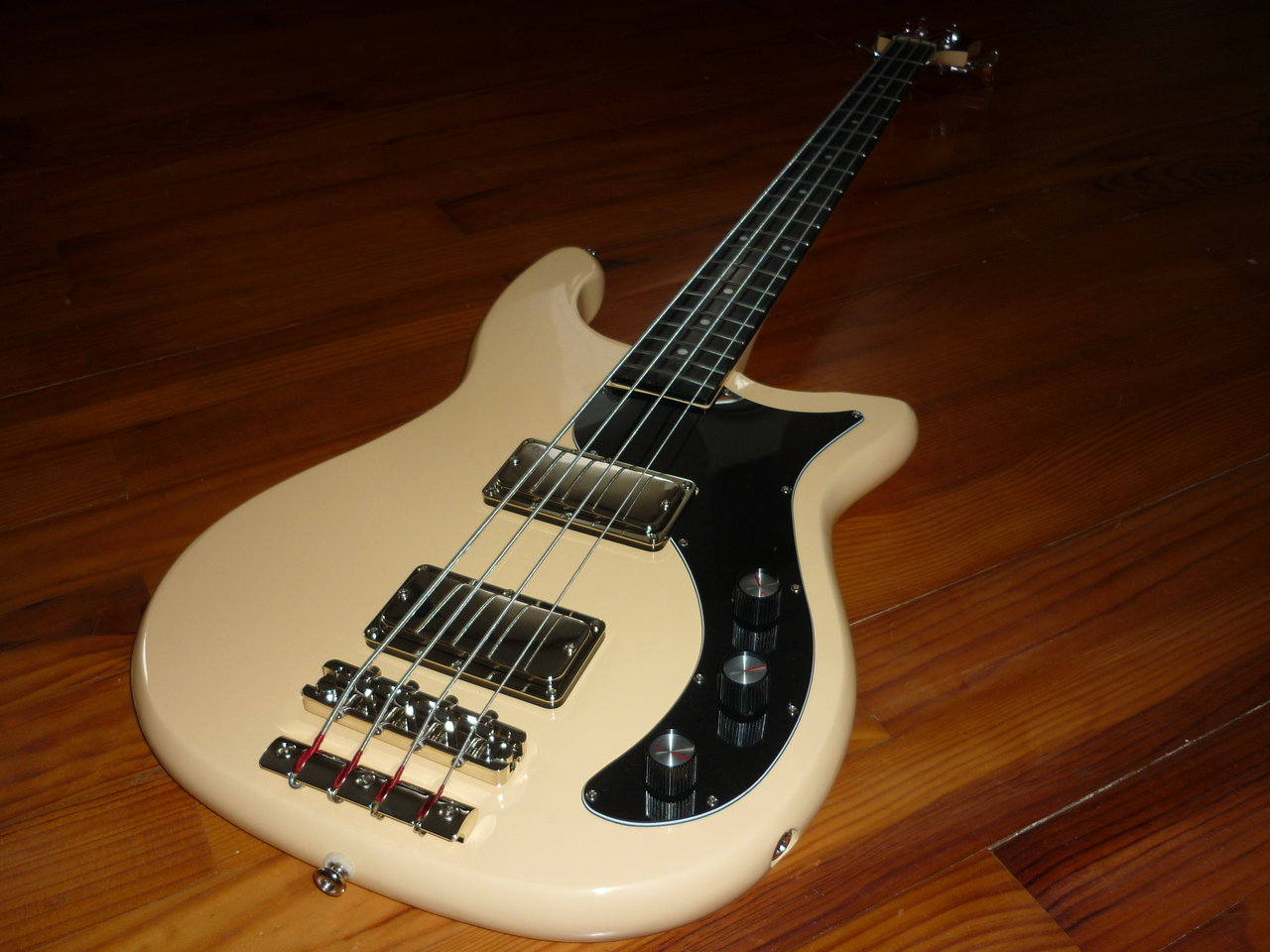

Der Embassy:
Tja, und dann kam die Ankündigung des neuen Embassy mit den Pro-Bucker Tonabnehmern in 60er Jahre Manier. Mir stank es schon gewaltig, weil mir mittlerweile klar ist, dass ich mit schmalen Hälsen nicht klar komme. Aaaaber: Epiphone hat gegenüber dem Original ein paar Details geändert. Und dazu gehört ebenfalls ein breiterer Hals. :D
Also bestellt das Teil!! Und zwar in "Antique Ivory":

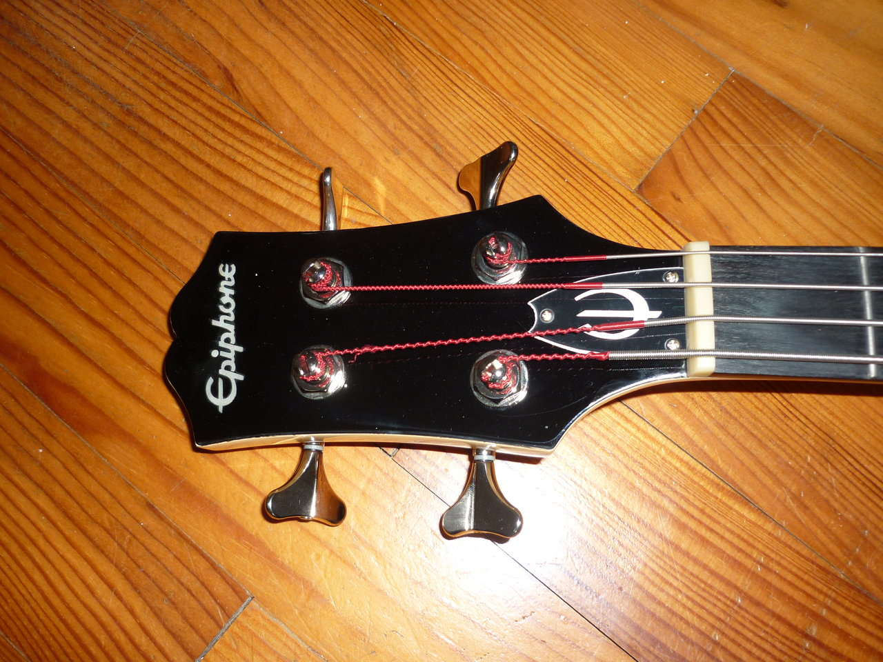

Noch kurz zu den Änderungen bzgl. dem Original aus den 60ern soweit mir bekannt:
-Breiterer Sattel: 41,5 mm
-Kopfplatte: Mechaniken 2L-2R und nicht mehr die alte "Batwing"-Kopfplatte mit 4 Mechaniken links

Ou Mann! *Lechz*:lechz:
Sieht das nur so aus, oder ist die Klinkenbuchse recht weit nach vorne geruscht? Schein ja annähernd im rechten Winkel zu den Saiten zu stehen...:-)
Bin gespannt auf dein Review!:lechz:
Oh, danke für den Hinweis.
Hatte ich noch beid en Unterschieden zum Original vergessen:
Die Klinkenbuchse ist vom Schlagbrett an die Zarge gewandert. Ein Detail, was mich nicht wirklich begeistern kann. Da wird aber erst der Bandeinsatz zeigen wie sinnig das ist.

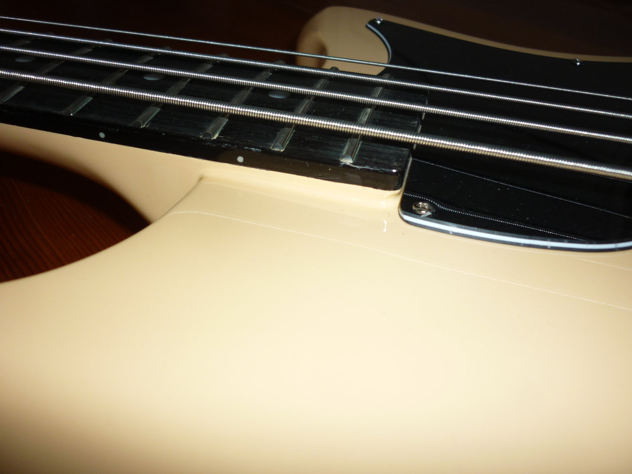

Was natürlich als erstes ins Auge sticht ist der Lack. Alles in allem nicht wirklich schlecht. Aber eben auch nicht wirklich gut gemacht.
Die großen Flächen hätten leicht noch einen Zwischenschliff vertragen und die zugegebenermaßen schwer zu lackierenden Übergänge von Griffbrettkante und Kopfplatte zu (ich sag mal) Weiß bekomme ich als Laie besser hin.
Hierzu ein paar Eindrücke:

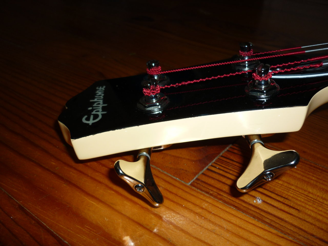

Schön hinbekommen haben die Chinesen allerdings die Kopfplattenvorderseite:
Ales in allem keine weltbewegenden Mängel aber eben der Tribut an den Preis.

Am Griffbrett sind bei genauerem Hinsehen teilweise leichte Dellen vom Schleifen zu sehen. Auch nicht weiter tragisch und keineswegs einschränkend oder entstellend. Aber eben doch vorhanden.

kleine Frage: das Griffbrett sieht irgendwie ungleichmässig poliert aus, vor allem auf dem 2. Bild.
Fällt das wirklich so stark auf, oder ist das eher hervorgehoben auf den Photos?
Also insgesamt ist das Griffbrett schon sehr ebenmäßig. Einzig an der Unterkante sind diese minimalen Dellchen und in den ganz hohen Lagen (Bild 2) sind teilweise noch irgendwelche kleinen Reste Polierpaste direkt neben den Bundstäbchen.
Alles andere sind aber Reflexionen. Da kämpfe ich auch mal wieder mit den heutigen Lichtverhältnissen und meiner Kamera.....

Zu den Saiten spare ich mir jeglichen Kommentar. Schaut euch einfach das Bild vom Headstock an. Da sieht man rein optisch schon, dass das Mist ist.

Den Headstock mit den kleinen modernen Tunern finde ich ganz schlimm; mit dem alten Bat-Head fänd`ich den Bass schon wesentlich schöner.
