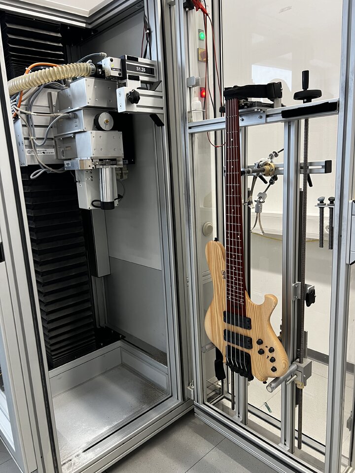

Gestern hab ich meinem Le Fay mal eine Plek Behandlung gegönnt.
Die Auswertung der Diagramme zeigt, dass hier verschiedentlich eine ganz geringe Nachbearbeitung im Zehntel Millimeter Bereich stattgefunden hat.
In der Praxis merke ich jetzt kein Unterschied, denn die Jungs haben wohl vorher schon erstklassig gearbeitet.

Ich würde auch behaupten, dass es bei einem Highend-Instrument wie einem LeFay nicht wirklich notwendig ist nochmal zu pleken, es sei denn es wäre ohnehin eine Nachbearbeitung nötig weil die Bünde runtergespielt sind.
Aber bei günstigeren Instrumenten macht das schon Welten in puncto Bespielbarkeit und Einstellbarkeit aus.
