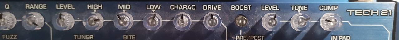

Hallöchen, ich bin auf Suche nach einer Bezugsquelle für einen passenden Potiknopf für mein Bass Fly Rig. Die Boost Sektion hat einen Verlust zu beklagen. Wenn's genau der gleiche ist wäre schön, muss aber nicht. Der Original Potiknopf hat einen Durchmesser von 10mm und einer Höhe von 6mm. Ansonsten nur klein, flach, transparent und für 6mm Steckachse.

So einen Knopf würde ich aus Giessharz nachbauen. EIne Form aus Silikon von einem anderen Knopf + Poti abnehmen. Den Schlitz für den schwarzen Stich hineindremeln, das geht frei Hand. Ein bisschen feinwerktechnisches Geschick ist erforderlich aber sonst kein grosses Ding, keine super Werkstatt und keine Sonderwerkzeuge. Natürlich darfst Du Deinen Stundenlohn nicht rechnen (für ein Stück) also besser gleich zwei Satz machen und einzeln verscherbeln ;-)

Eine andere Möglichkeit wäre, von einem 10mm Plexiglas Stab eine 6mm dicke Scheibe abzuschneiden und ein 6mm Loch für die Achse reinzubohren. Dann wäre "nur" noch das Problem mit der Befestigung bzw. der Riffelung für die Steckachse.....

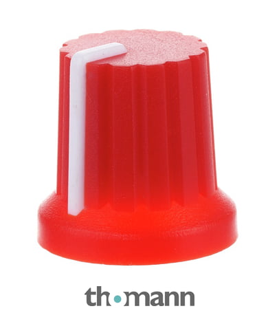

Jetzt mal meine Meinung: "boost" hat schon eine besondere Powerwirkung in der Signalkette!! Ich würde das durch einen (handelsüblichen) roten(!) Knopf unterstreichen! :teufel:
Der Achsdurchmesser muss halt passen. :great:
