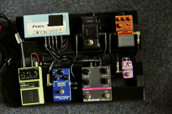

Hier mal mein Stressbrett:
Hotone Fury Fuzz:pfeil:Exar Comp:pfeil:Pitchblack Tuner:pfeil:TC Vintage bass Distortion:pfeil:MXR Octave deluxe:pfeil:Nobels ODR Overdrive
Der Fueltank zieht unters Board, wenn der Platz oben gebraucht wird.
Geplant ist noch ein guter Envelope und ein Sunday Driver SW

Der Fury is ja ein Winzling.|)

Sauber vollgestellt das Board:bier:.
Klappt das denn noch gut mit dem drauflatschen - sieht aus als müsste man da mit spitzen Füßen agieren.Anhang anzeigen 6651
Merci :bier: - ich hab tatsächlich ein paar Stunden Tetris spielen müssen, um alles unterzubringen ;-)Besonders aufpassen muss ich jetzt aber nicht: Die Schalter der beieinander liegenden Pedale haben ausreichend unterschiedliche Höhen, als dass da etwas passiert. Den Hall-Switch habe ich als Sicherheitsmaßnahme genau am oberen Ende des LS-2-Schalters platziert, sodass ich auf letzteren gar keine Hebelwirkung ausüben könnte. Und den XXL schalte ich einmal an, wenn das Board ans Netz kommt - danach läuft der über den Line Selector, ohne dass mein Fuß irgendwie in die Nähe der Tube Bass-Regler kommt.
Übrigens auch ein schönes Board! Den Vintage Distortion hatte ich auch eine Weile, mir war der Sound allerdings nicht aggressiv genug - den TC würde ich eher als "cremige" Zerre beschreiben. Was machst Du für Musik damit?

Joa, der Fury ist echt tiny - aber klingt wien Großer8D.
@low
Naja, "cremig" finde ich etwas übertrieben beim TC. Ich sehe ihn eher in der Tradition der ProCo Rat - nur halt (zum Glück) mit Blendregler, da die Ratte allein ordentlich Bässe kappt. Der TC reagiert etwas harsch auf nüchtern klingende Transen, deswegen habe ich den Nobels als quasi Preamp auf dem Board, der wärmt sehr nett an.
Gemacht wird Rock im weitesten Sinne von klassisch bis modern
  • #434
Gut, bei mir stand der Color-Regler damals wohl auch auf Linksanschlag, Blend sowieso sehr niedrig ;-) Rockig ist er in jedem Fall, das kann ich mir gut vorstellen. Setzt Du den putzigen Fury daneben denn alternativ zum TC ein oder stellenweise auch "gestapelt"?
  • #435
Der Color Reglern des TC ist nur zufällig so sehr auf rechts, die Knöpfe verstellen sich sehr leicht von dem Ding, da muss ich noch Gummischeiben drunterlegen. steht sonst auf 12Uhr.
Der Fury ist auf einen ganz fetten Fuzzton eingestellt und wird zusammen mit dem Octaver aktuell nur bei einem Song eingesetzt(Muse.Supermassive Blackhole). Fury reagiert super auf den Nobels, wodurch er sehr gut im Sound sitzt und gute Mitten behält; mit dem TC wird es mir too much, das macht dann nur noch Brei.
TC und Fury sind halt ganz andere Welten, aber ich finde beide richtig klasse.
