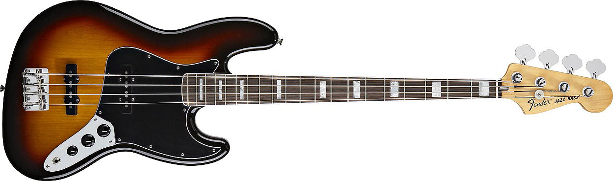

Ich spiele derzeit den Classic 70's Jazzbass MiM, Erle Korpus, Alnico PU's.
Der Hals ist wie weiter oben beschrieben nicht ideal, obwohl schon professionell abgerichtet, sehr wetterempfindlich und schwer einzustellen, weshalb ich ihn jetzt gegen einen Ahornhals tausche und dann nochmal abrichten/einstellen lasse.
Allerdings will ich ihn doch noch nicht ganz gehen lassen, weil ich ihn wirklich schön finde und ich einen Ersatzbass zusammenstellen will.
