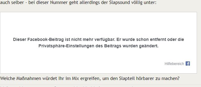

Ich habe für einen Freund eine Bassline eingespielt, bei der ich im Chorus slappe und ansonsten mit den Fingern spiele. Da der Kollege kein Budget hat und daher (bis auf das Mastern) alles selbst macht, mischt er auch selber - bei dieser Nummer geht allerdings der Slapsound völlig unter:
Welche Maßnahmen würdet Ihr im Mix ergreifen, um den Slapteil hörbarer zu machen?

Dein Link geht nicht

Ohne es gehört zu haben, da der Link nicht geht.

Ich habe den kaputten FB-Link im Ursprungspost gerade durch einen YT-Link ersetzt.
