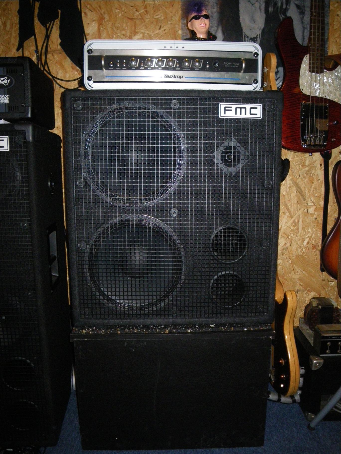

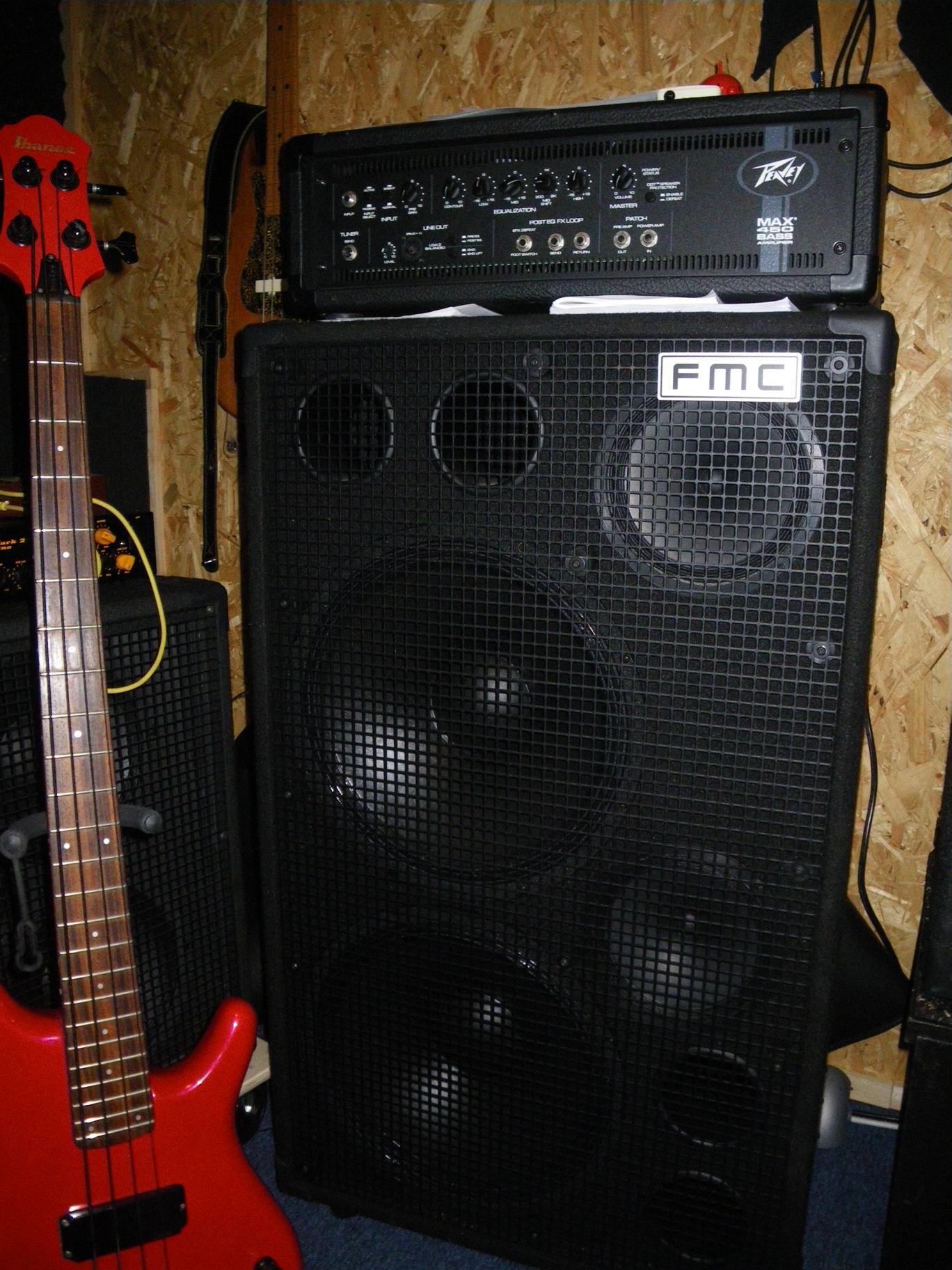

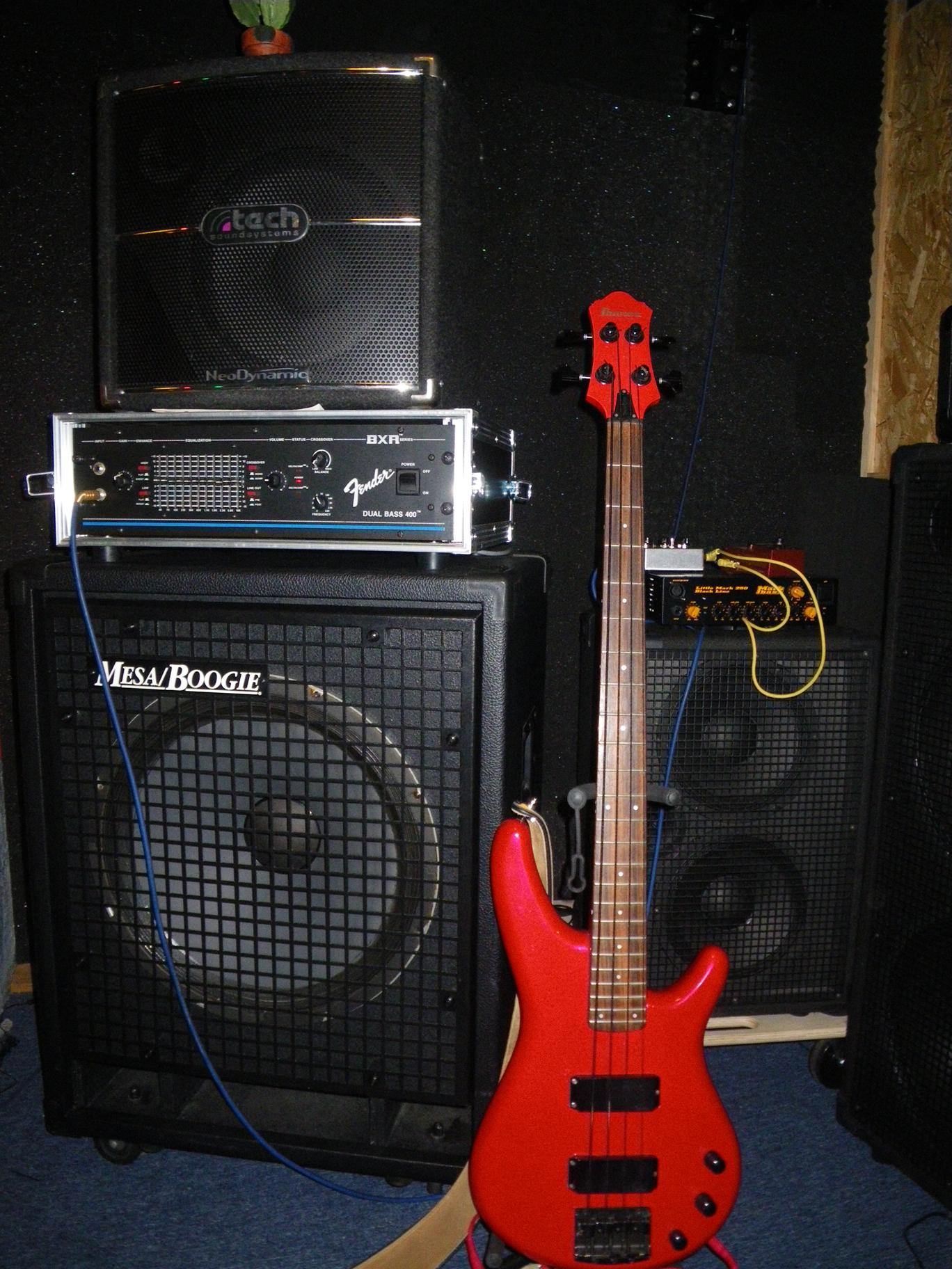

So. Ich habe jetzt mal zwei Stunden mit dem RB verbracht. Nun bin ich weder der Bass-Held noch habe ich das superfeine Gehör. Das Alter hinterläßt da wohl Spuren.
Mein erster Eindruck: es braucht Zeit sich mit den Einstellungen anzufreunden, aber eins ist klar, das Ding machst du nicht mehr aus, wenn es angeschaltet ist. Wie schon mehrfach von anderen geschrieben wärmt es den Ton sehr schön röhrig an. Das der RB nicht zerrt, finde ich ausgesprochen gut, brauch ich nicht.
Ausprobiert habe ich ihn mit folgenden Setups:
1. Fender BXR 400 mit 18 er Mesa Diesel und Tech 12 er +Horn
2. Peavey Max 450 mit FMC 2158 EX
3. Tecamp Tiger 400 mit FMC 212 CL
Bass jedes Mal ein 86 er Ibanez Roadstar (RB 850) mit Noll Elektronik
(siehe Fotos)
Einstellungen an Bass und Amps erstmal flat, dann mit den üblichen Einstellungen.
Besonders bei den ersten beiden Amp/Boxen Kombinationen macht der RB einen großen Unterschied. Ohne den RB klingen die Anlagen auch schon richtig gut, aber mit füllt der Ton den ganzen Raum und dringt bis in meine Magengrube. Die Einstellmöglichkeiten sind so variantenreich, dass ich das im Einzelnen nicht beschreiben kann. Da muss man sich reinfinden, aber ich bin überzeugt, dass man in jeder Situation (Raum - Bandbesetzung - Tagesform) eine richtige Einstellung findet und beim Basssound sofort ein Grinsen ins Gesicht kommt.
Der RB ist kein klassisches Effektpedal, sondern ein Vorschaltgerät, durch das der Ton schön gefärbt wird. Rauschen oder Pfeifen habe ich nicht gehört (Gain hatte ich gern auf 15 Uhr und den Master auf 9 Uhr). Ich kann mir lebhaft vorstellen, dass Reggae oder Motown Sachen damit richtig gut gehen, aber auch einen kernigen Rocksound kriegt man problemlos hin.
Die 3. Kombi unterschied sich dann doch etwas von den ersteren. Etwas knackiger das Ganze und nicht ganz so wuchtig untenrum.
Ich habe dann mal meinen Maruszczyk 5 Saiter - fretless ausprobiert. Jetzt warte ich sehnlichst auf die nächste Probe und dann will ich die Gesichter der Jungs sehen, wenn wir Sloe Gin und When a blind man cries spielen.
Fazit: lest Paulitos Review und ihr wißt was los ist. Und den RB finde ich so schon so gut, dass ich mich Frage, ob man das Ding überhaupt noch verbessern kann.
