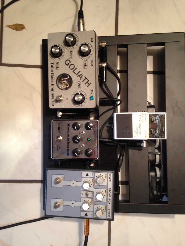

Bin ja noch ein Folgeerfahrungsbericht schuldig. Beim letzten Auftritt anlässlich einer Kerb im Freien bei bescheidenen Wetterverhältnisse hatte ich auf dem DI-Out ein Zirpen, so daß ich eine sep. DI legen mußte und mir das InEar Signal vom Stimmgerät abgriff. Konnte daher die beiden Geräte gar nicht so vergleichen. Das nächste X vielleicht in 2 Wochen. Was ich aber so hörte klang richtig gut. Meine Versuche zu Hause sehen jetzt so aus, daß ich den RB in mittlerer Stellung und alles außer Bass+Gain auf 13 Uhr einstelle, Bass 14 Uhr. Ergibt einen wirklich schönen, angefärbten Ton, der gerade Digiamps gut zu Gesicht steht und den Sound toll aufwertet. Den WR Goliath Tube Bass hab ich jetzt so eingestellt, daß er rauher klingt und mehr den Vintage-Röhrenanteil herausstellt. Den nehme ich als Wechselsound für z.Bsp. ACDC-Nummern. So ergänzen sich beide prima. I'm a lucky man

Einen Negativpunkt des RB hab ich aber auch festgestellt.
Beim Ausschalten des Teils (ich weiß-wer will das schon) gibt es ein sehr ungesundes Knackgeräusch.
Kann speakerschädlich sein. Auf alle Fälle ist es auf den Inears sehr unangenehm.
An andere RB-User: Ist das nur bei mir?
Wäre auf alle Fälle mein einzigster Verbesserungsvorschlag an Hans.

Bei mir schaltet der RB quasi völlig geräuschlos.
Da muss was in Deiner Signalkette / Stromversorgung nicht sauber sein.

Hab's bei meinem auch nicht nachvollziehen können. Kein Schaltknacks zu hören.

Das kann auch am 3PDT liegen, der im RB vermutlich verbaut ist. Die Dinger können je nach Charge und Modell schon mal merklich knacken. Je mehr mehr man sie nutzt, desto lauter werden sie.

Ich würde aber mal die gesamte Kette prüfen. Ich hatte letzens das Problem, dass ich mein IPAD vergesssen hatte zu laden und hatte es mit an der Stromversorgung am Board hängen, mit so einem typischen Noname Ladegerät. Auf einmal hatte ich Umschaltknacken an manchen Effekten, die ich sonst nicht hatte. Wenn ich das ladegerät wieder aus der Kette habe, ist alles wieder gut. Auf alle Fälle würde ich den RB mal "alleine" vor dem Amp nutzen, um festzustellen was die Fehlerquelle ist.

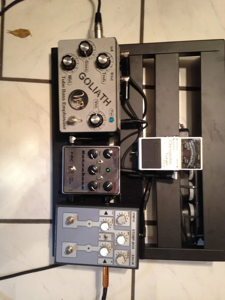

yepp- alleine RB ist alles gut. Konkret verträgt er sich nicht mit dem WR Goliath hintendran. Diese Reihenfolge ist aber alternativlos wenn ich den Lehle DI-Out des WR nutzen will. Während eines Song schalte ich ja nicht um; also ist künftig "Muten" bei Umschalten angesagt.

Doch! ergibt Sinn. Ich nutze 2 verschiedene Sounds. Ich schalte nicht beide Geräte gleichzeitig an. Und am WR Goliat gehe ich über den eingebauten Lehle-DI raus zum Pult.
