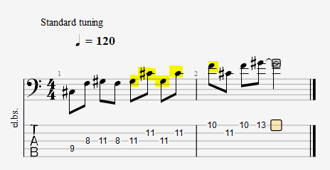

Hallo zusammen,
als "immer noch fretless Neuling" habe ich eine Frage an erfahrene Kollegen: Wie würde ihr diese Figur greifen? Insbesondere die gelb markierten Töne sind für mich (sauberes Spiel bei höherem Tempo) eine Herausforderung...
Vom F mit dem Zeigefinger kommend, ist es für mich viel leichter, das G# und C# mit dem kleinen Finger barree zu greifen - die Spreizung zwischen F und dem G# (Ringfinger), und dann trotzdem das C# sauber intoniert darunter mit dem kleinen Finger, bekomme ich nicht richtig hin... Aber das hohe G# hinter dem kleinen Finger barree geht auch nicht richtig (Finger nicht beweglich genug?). Also zwischendrinnen umgreifen? 🤔
Oder gar die G# und C# auf die D und G Saite legen, mit dem kleinen Finger auf dem hohen G# landen und dann am Ende auf's G# sliden?
Wie würdet ihr das spielen?
Ich würde den ohnehin irgendwann notwendigen Lagenwechsel schon zur Mitte des ersten Takts machen und dann die ersten vier gelben Töne alle mit dem Mittelfinger spielen.
Edith ergänzt: Also Fingersatz
2 - 1 - 4 - 1 - 2 -2 - 2 - 2 | 1 - 2 - 1 - 4
👍 Hinter dem Mittelfinger-barree rauszukommen ist leichter als beim kleinen Finger. Braucht dann halt die "Treffsicherheit" beim Lagenwechsel in den barree hinein, aber ganz ohne Herausforderung bleibt das wohl nie...
Ja, genau so.

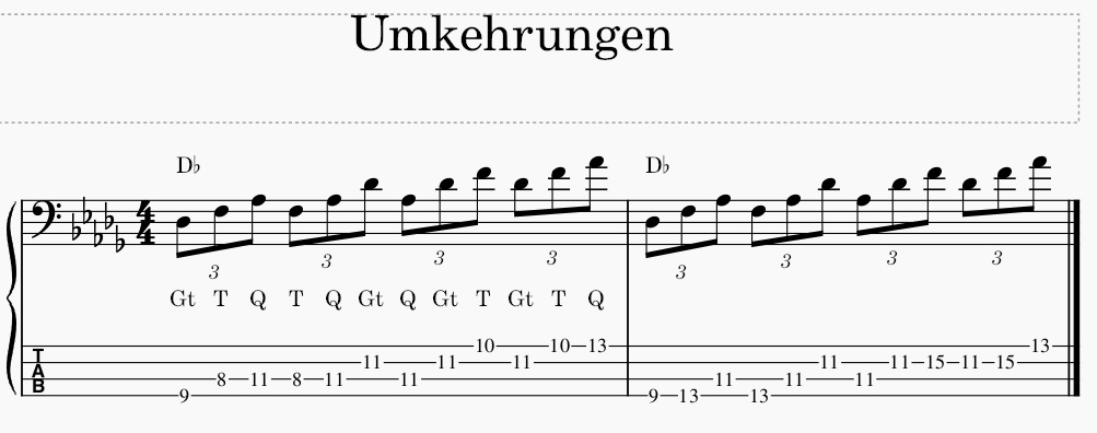

Ich schau mir zuerst das Tonmaterial an. Es ist ein (Db) Dur Tonleiter mit den entsprechenden Umkehrungen. Also eigentlich ein Drei-Noten Pattern (wenn's das überhaupt gibt).
Grundton-Terz-Quinte; Terz-Quinte-Grundton....usw.
das sind meine Favourites
