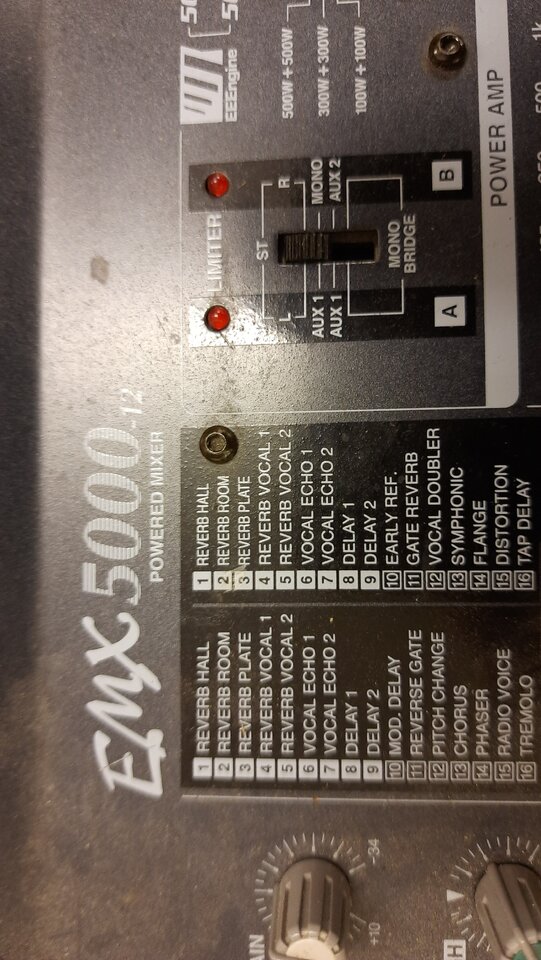

Ihr wolltet ja wissen was für eins das ist.

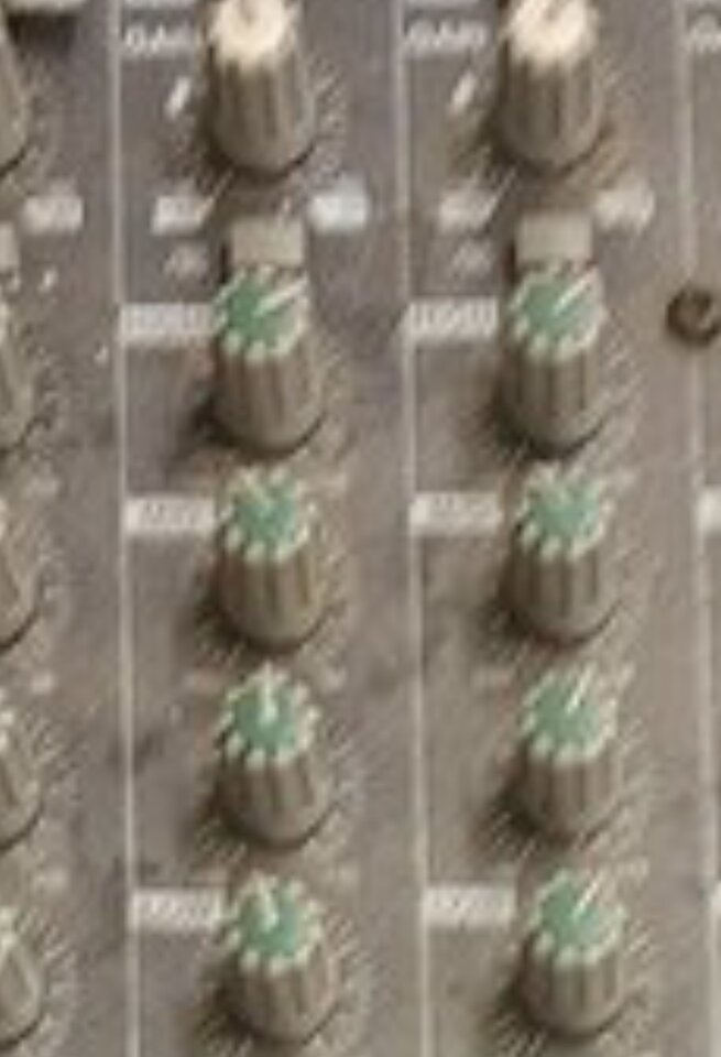

...ich händel das so: ...Alle spielen in das Mischpult - ausser der Bass... - ...ich brauche andere Frequenzbereiche... - (und wir haben auch so'n Digipult)...
Entweder man beschäftigt sich intensiv mit den Frequenzbereichen - oder man lässt es. Solange es "im Mix" klingt, sehe ich da auch keinerlei Probleme... - ...aaber: ...Das ist nur meine Meinung dazu...(und "Inear" kommt bei unser Probenlautstärke ohnehin nicht zum tragen)...

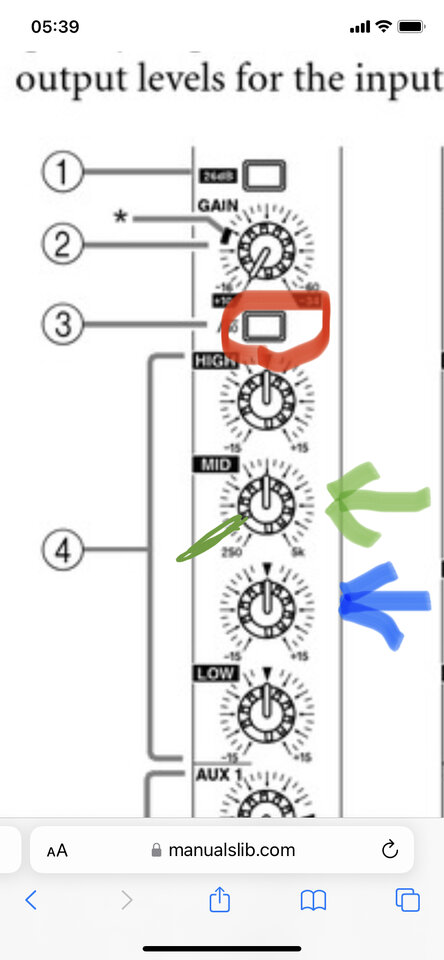

Das sieht gut aus. Zwischen Gainpoti (ganz oben an den Eingangskanälen) und den Treblepotis sind die Hochpass-Schalter (beschriftet mit "80"). Wenn dieser Schalter gedrückt wird, werden beim jeweiligen Kanal die tiefen Frequenzen unter 80 Hertz stark abgesenkt.
Generell würde ich die bei allen Kanälen außer Bass und Bassdrum einschalten, zumindest aber bei allen Mikrofonkanälen.

Genau, rot markiert ist der high-pass Filter. Den Knopf wie schon gesagt drücken.
Beim EQ regelt der grüne Regler die Frequenz für das mittenband. Mit dem blauen Regler kannst du die gewählte Frequenz dann absenken. Die 330 HZ sollten irgendwo in der Nähe der Markierung sein.
Ihr könnt auch mal am blauen Regler beherzt raus drehen, und dann mit grün bei der Frequenz etwas probieren, was am meisten bringt.
Generell bei EQs: im Zweifelsfall nur absenken!

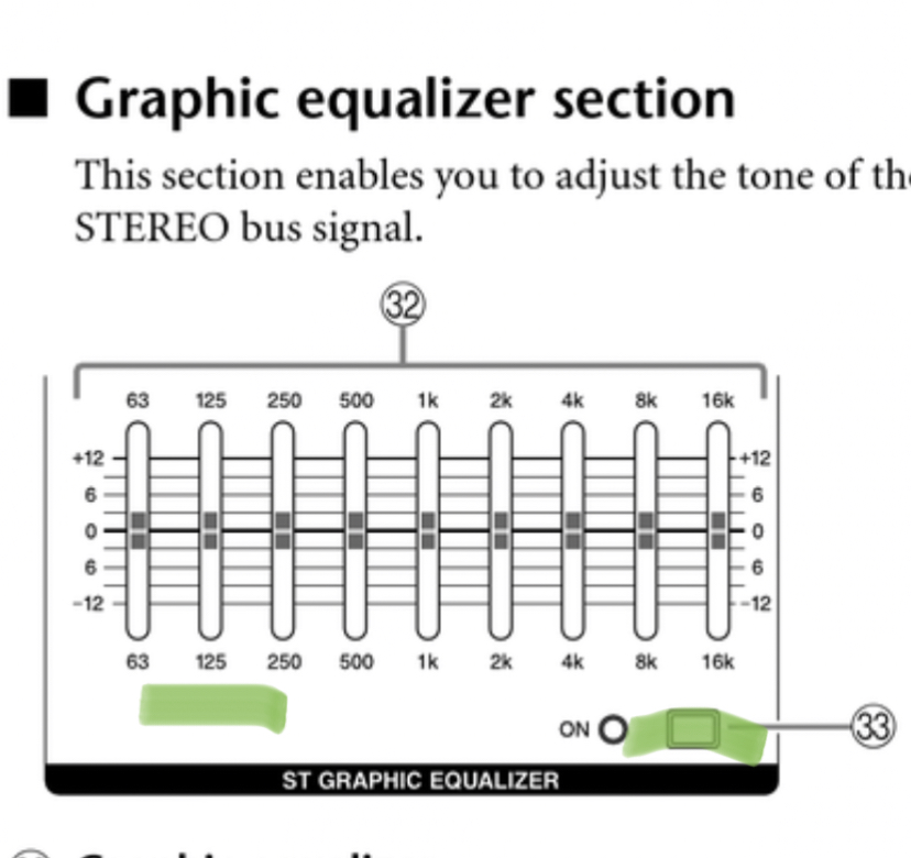

Generell könnt ihr auch den grafischen eq aktivieren und mal probieren insbesondere die ersten drei Bänder etwas abzusenken.
