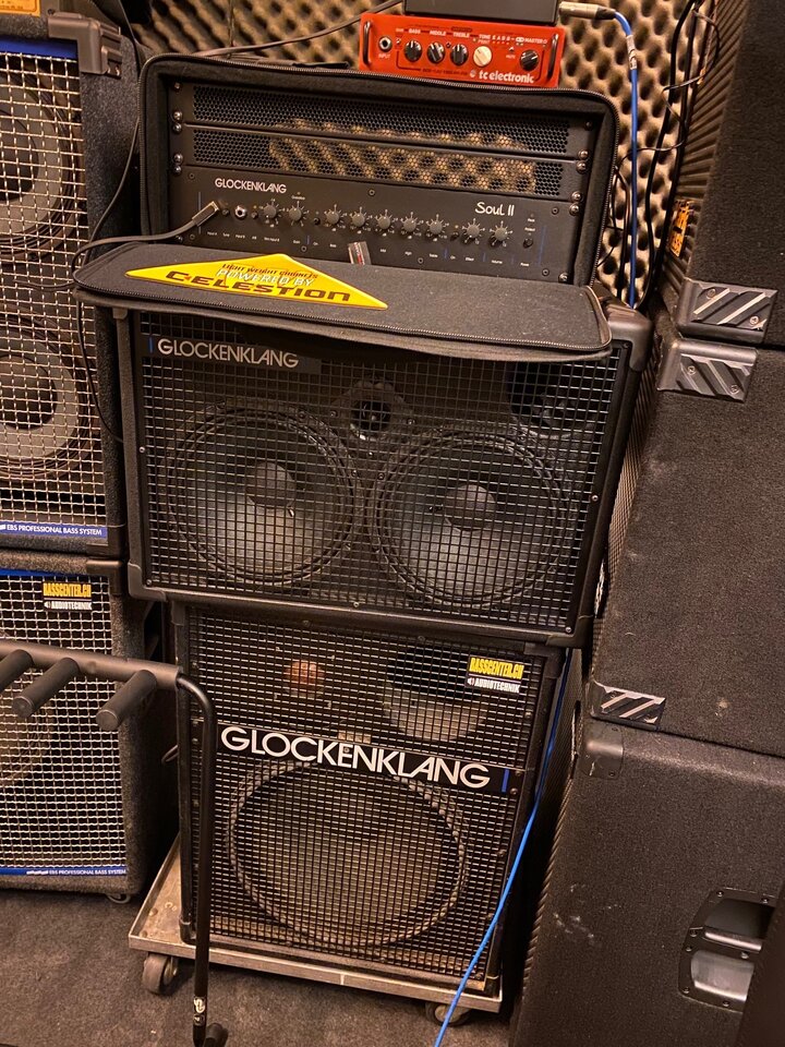

Danke für die Rückmeldungen. Ich habe den Di-Out jetzt noch nicht weiter getestet, da der Amp mittlerweile im Proberaum ist. Ich habe noch eine Glockenklang 2x10 dazugekauft, und zum ausleihen habe ich eine (so habe ich das Gefühl) uralte 1x15 von Glockenklang bekommen. Ist sauschwer und hat noch diese xlr-Ausgänge auf der Rückseite. Klingt aber sehr gut, für mich war das in der letzten Probe ein rieseiges Erlebniss. Sound satt, aber nichts, was auf die Ohren schlägt oder weh tut. :-):bier:
Das sieht jetzt so aus:
Herzliche Grüsse
Bass-ti

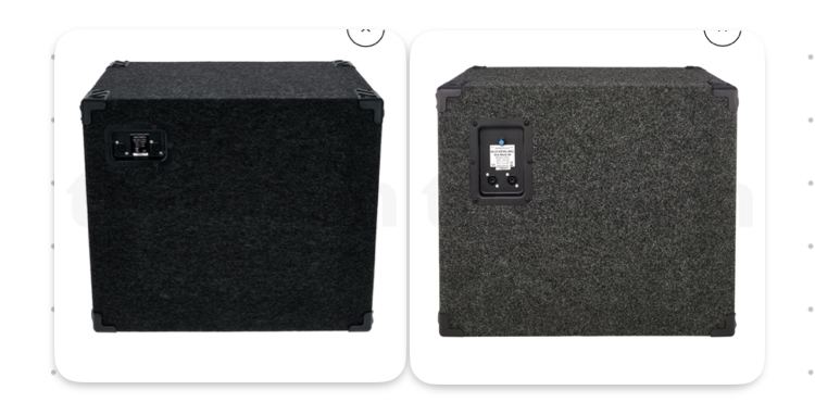

links eine Uno Rock light, rechts eine Uno Rock Art light. (Die Bilder sind von der HP eines großen Versandhauses.)
Gibts da grundsätzlich unterschiedliche Farben bei Teppich? Jemand da im Bilde? VG Hantz

Hallo Hantz,
die Unterschiedlichen Bilder haben 2 Gründe - zum einen mussten wir den Hersteller des Teppichs vor ~2-3 Jahren wechseln, da es zu massiven Qualitätsproblemen kam. Zum anderen sind in den Chargen farbliche Schwankungen möglich (da es sich um Recyclingfasern handelt), die der Hersteller so auch angibt.
