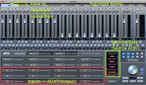

unten sind die ADAT Outputs gelistet: ADAT Output X (X=Nummer 1 bis 8D und wählst dort wählst du z. B. für ADAT Output 1 Input 1. das pro 40 gibt so das eingangssignal an input 1 an ADAT Output 1 durch. dann: File-->Save To Hardware speichern und das pro 40 vom rechner trennen, per adat ans 56 anschließen.

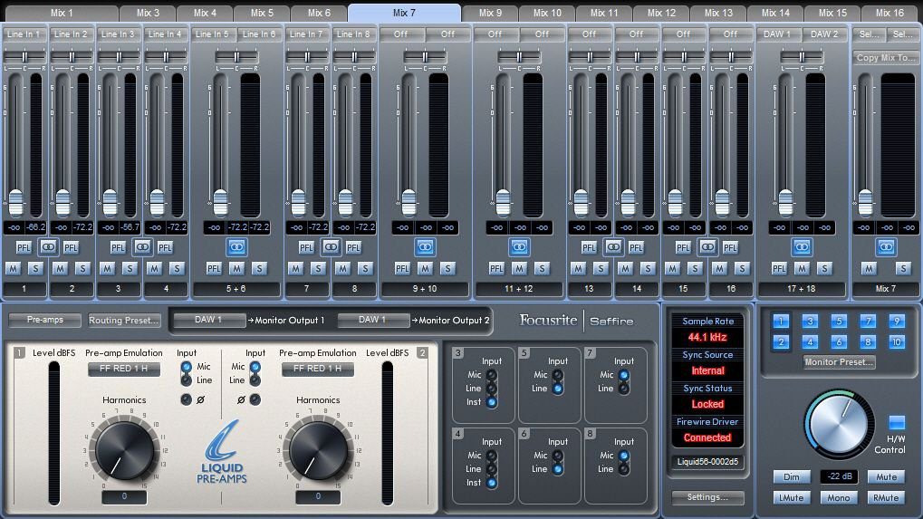

das 56 nutzt doch auch mixcontrol. über den fadern der kanäle 9 bis 16 klickst du und wählst z. b. bei kanal 9 Input --> ADAT In 1

das 56 hat 8 preamps: in mixcontrol 1 bis 8, 9-16 sind die adat:

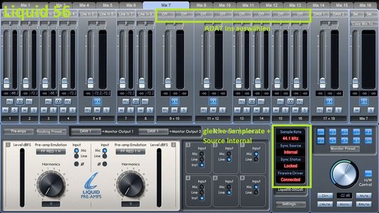

Hab mir mal die Bilder geklaut, so müssten die Einstellungen passen
sollte dann passen
Reaktionen: Doppelbasser und Tom Sofa
Vielen Dank - das ist schön übersichtlich. Ich werde es probieren, sobald ich den Rechner wieder im Proberaum habe.
