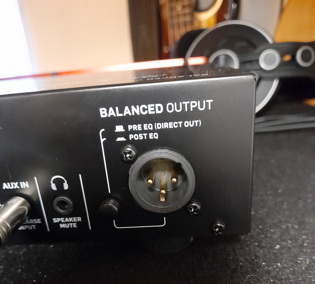

Ja. So "Neutral", wie er halt am Eingang und nach der Gainstufe anliegt. Hier macht es auch immer Sinn sich das Blockschaltbild anzuschauen. Dort ist eigentlich schön gezeigt, wie das Signal verarbeitet wird, bevor es am Ausgang wieder "raus" kommt.Und nur noch mal zum Verständnis:
Knöpfle rein, und ich kann den Klang noch immer am Amp einstellen, Knöpfle raus, Klang ist neutral...
Richtig?

Ich hab ja den Schalter am Amp, das ich quasi Clean vom Amp in das Interface kann. Nennt sich Pre EQ / Direct Out...Nein, nur ein passendes Kabel. Bzw. ist es kein Problem, das erstmal mit einem normalen XLR-XLR-Kabel auszuprobieren. Zur Not kannst du auch einfach den Gain am Amp runterdrehen.
Andererseits, falls du den EQ des Amps nicht brauchst kannst du auch einfach mit dem Bass direkt ins Interface gehen (Inst-Eingang) und EQ (und evtl. weitere Effekte erst in der DAW hinzufügen.
Ja, aber wenn du mit dem Bass direkt ins Interface gehst, umgehst du das mögliche Problem der Pegelanpassung. Keep it simple.Ich hab ja den Schalter am Amp, das ich quasi Clean vom Amp in das Interface kann. Nennt sich Pre EQ / Direct Out...

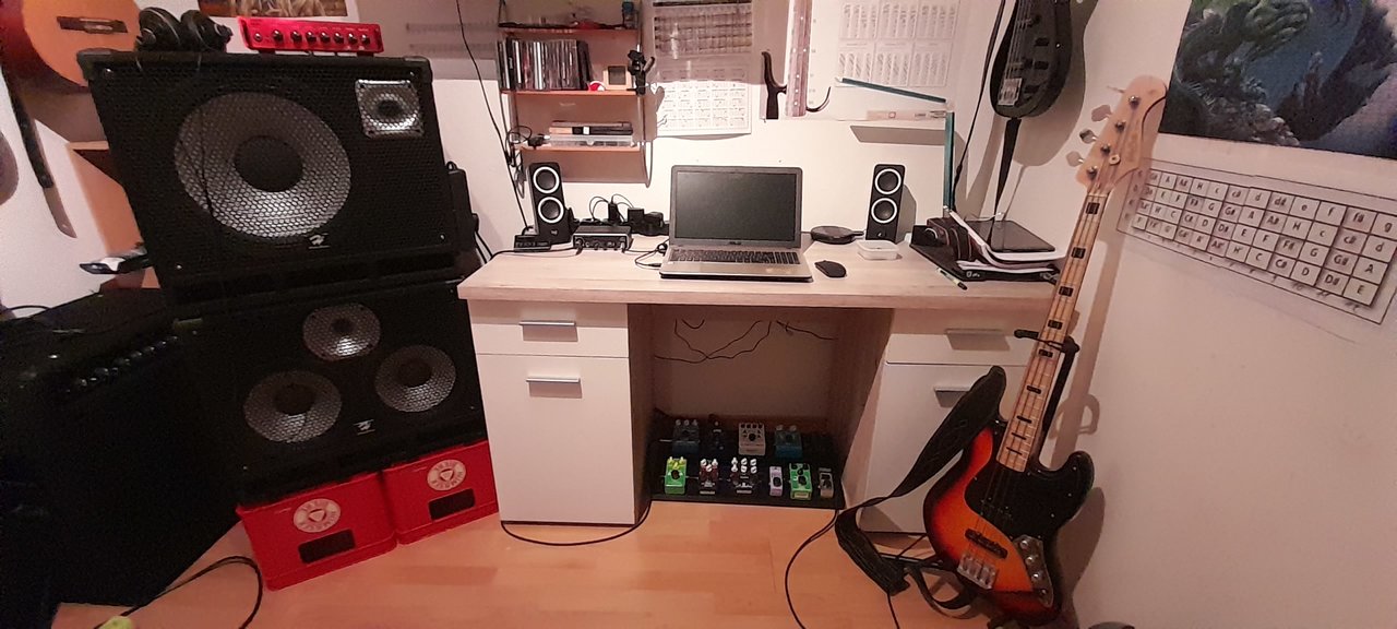

Meine Anlage steht in Proberaum und zu Hause könnte ich die eh nicht guten Gewissens nutzen (hellhöriges Mehrparteienhaus).Das ist das aktuelle Equipment...
Bei mir auch...hellhöriges Mehrparteienhaus
