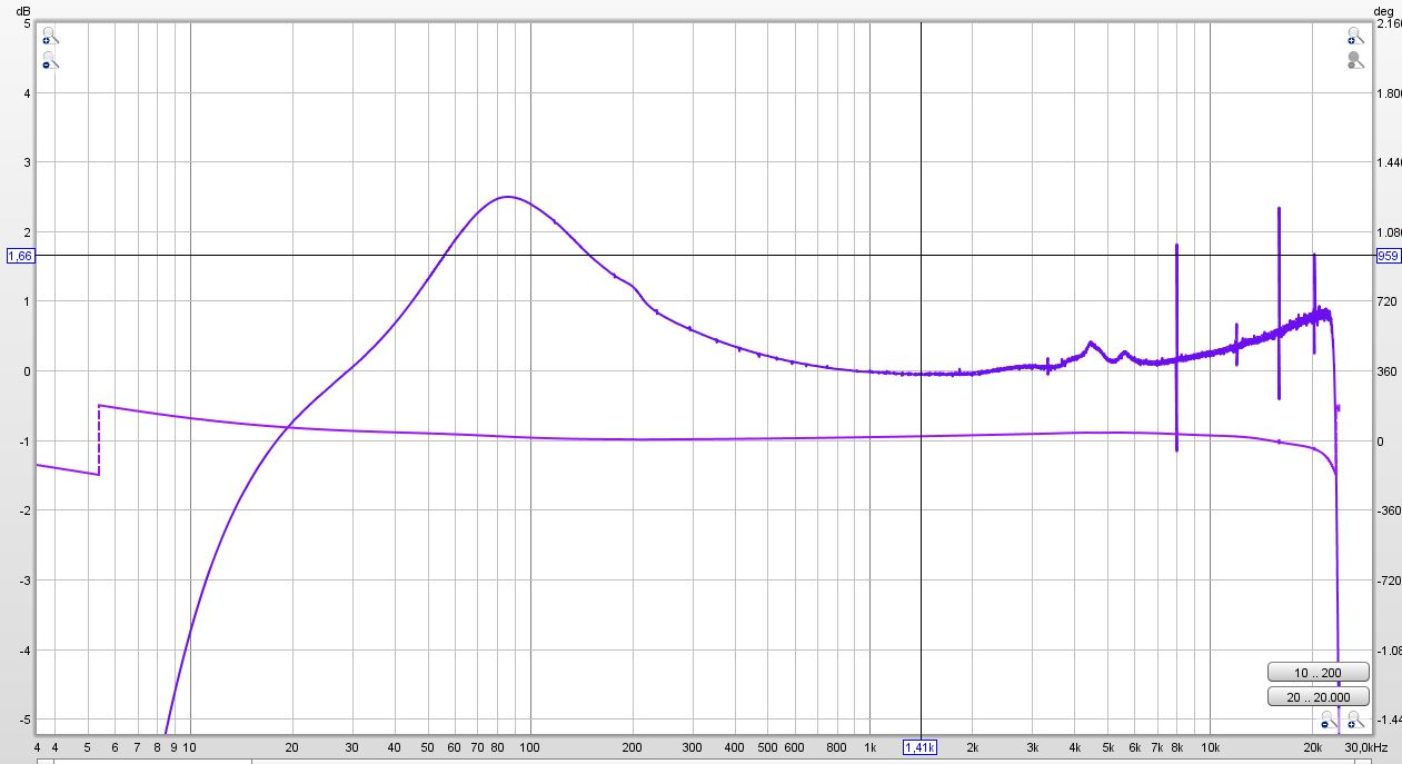

Die UR-Serie hat Ausgangsimpedanzen von ca. 100Ω und liefert ca. 6mW pro Kanal. Die zwar konsistent an fast allen Lasten, aber trotzdem ur 6mW.
Durch die 100Ω Ausgangsimpedanz ist der Dämpfungsfaktor quasi nonexistent -> Die Hörer werden nicht am Nachschwingen gehindert. Hieraus folgt je nach Hörer 1) eine Verzerrung des Frequenzgangs, insbesondere im Bassbereich und 2) eine matschige Basswidergabe.
Das hier ist z.B. der Frequenzgang eines UR22 in Kombination mit einem ATH-M50x. Der Hörer macht einfach, was er will. Man kann schon fast davon reden, dass der Ausgang hier eher als Stromquelle funktioniert und nicht als Spannungsquelle, da der Ausgangsstrom maßgeblich durch die 100Ω vorgegeben wird und nicht durch die Impedanz des Kopfhörers.
Durch die gerade mal 6mW, die am Hörer ankommen, muss man (je nach Wirkunsggrad bzw. Empfindlichkeit des Kopfhörers) ganz schön aufdrehen und das Signal verzerrt.
