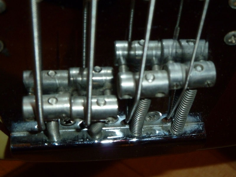

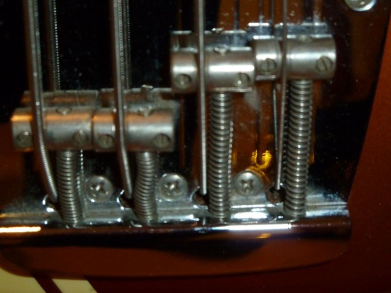

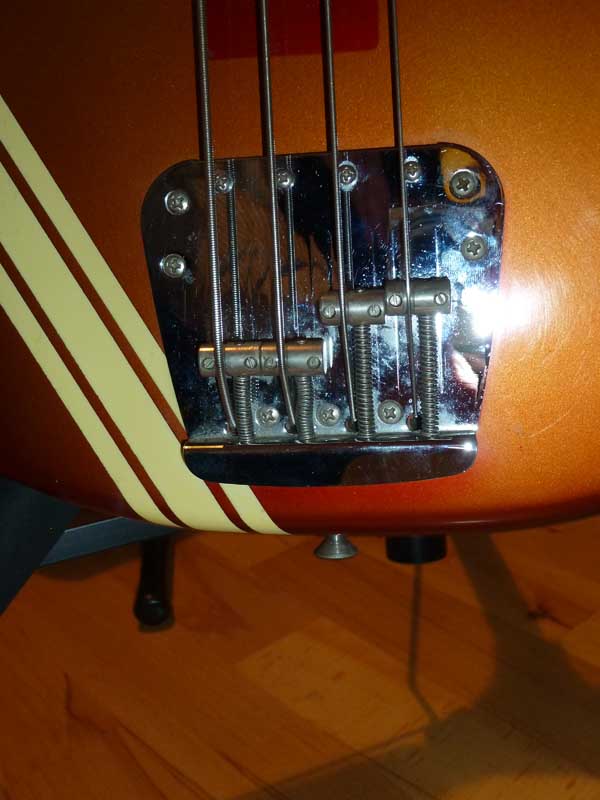

mir ist ein alter Mustang über den Weg gelaufen, und da konnte ich nicht widerstehen. Gekauft, geputzt, besaitet. Dann an die Feinarbeiten. Die Halskrümmung ist an sich super, die Saitenlage war mir etwas zu hoch. Soweit so gut, aber die Intonation … Alle Oktaven sind zu tief, die Stellschrauben aber am Ende ihrer Möglichkeiten. G- und D-Saite habe ich gerade noch im Toleranzbereich, aber A- und E-Saiten gehen gar nicht. Die Saitenreiter sind ganz raus, der Ton ist immer noch mehr als einen Viertelton zu tief.
Gibt's da 'ne Lösung? Außer verkaufen, natürlich.
