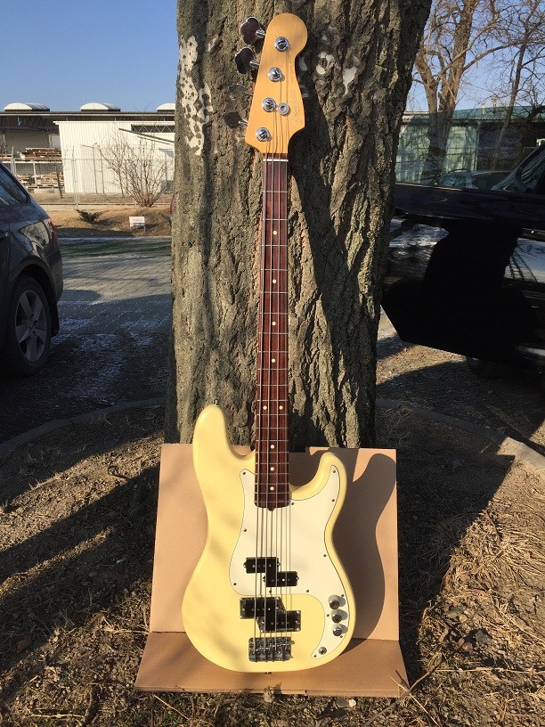

habe vor mehreren jahren meine eigene lösung gefunden um einen (für meinen geschmack) guten, anpassungsfähigen preci- sound hin zu bekommen.
momentan bin ich bei einer classic rock cover band aktiv (2 gitarristen + keyboard), auch bei dieser eher kritischen instrumentierung (kennt ihr ja alle, da ist viel disziplin und abstimmung der sounds gefragt) habe ich immer den richtigen sound auf meinem modifizierten preci bei der hand.
hier ein bild von meinem modifizierten 1996 american preci (string thru body):
habe ihm einen zusätzlichen preci PU nahe der bridge spendiert (vol/vol/tone wie beim Jazz Bass).
bei fingerstyle kann ich mehr mittenhöhen vom bridge PU dazuregeln > klingt dann knackiger.
bei plek- einsatz benütze ich einen kleineren anteil vom bridge PU
von den amps und cabinets > ich spiele meistens meinen alten EDEN Metro Combo (2x10"+HT) > wenn es lauter sein muss nehme ich eine SWR Goliath (2x10+HT) mit dazu > der HT dieser ist aber dann komplett zurück geregelt.
Was ich auch gerne verwende ist entweder ein GK 400 oder 800 RB plus 2 stk. SWR Goliath (2x10+HT) cabinets parallel.
hab damit seit jahren immer den passenden preci- sound, auch bei schwierigeren akustischen verhältnissen.
kann mir gut vorstellen, dass einige member bei meinem konzept die "nase rümpfen" werden > z.b. wie kann man denn einen preci dermassen verunstalten usw.. > ist aber einfach mein ding > bandkollegen, FOH und publikum gefällt mein sound immer wieder :great:

Mal ne Frage zu dem Bridge P-up: wäre das nicht sinnvoller wenn das P-up umgekehrt montiert wäre? So sind doch die hohen Saiten noch dünner im Klang im Vergleich zu den tiefen. Umgekehrt könnte ich mir vorstellen dass es insgesamt ausgewogener klingt. Oder gibt sich da nicht so viel wie ich denke?

wegen der montagevariante bridge PU (reversed oder non reversed) > ist glaube ich reine geschmackssache.
in den frühen 80-ties hatte ein kumpel von mir eine FRAMUS P-bass copy mit der selben PU anordnung welche ich auch auf meinem bass benütze.
das ergebnis hat mir damals sehr gut gefallen > daher habe ich es auch auf meinem preci angewendet.
bei meiner spielweise erfüllt dieser zusätzliche PU genau meine bedürfnisse > muss nix am amp rumschrauben oder noch irgend ein pedal vorschalten um mehr / weniger "edge" zu bekommen.
einfach den bridge PU mehr/weniger (oder gar nicht) dazuregeln > das sind keine dramatischen soundänderungen > aber dafür nützliche.
ausserdem produziert der bridge PU "stand alone" einen fetten Jaco sound > auch manchmal brauchbar !
Ist ein SEYMOUR DUNCAN SPB2 > hat mehr output als der vordere originale preci PU > sind von der lautstärke gefühlt gleich laut.

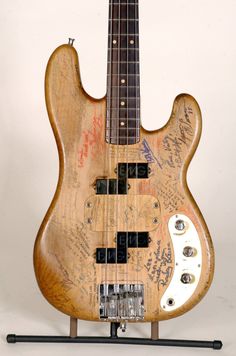

schönheit ist der Sklar preci auf keinen fall, aber auf tausenden produktionen kann man ihn hören > der grundsound ist da immer schön rauszuhören > z.b. Spectrum von Billy Cobham.
aber recording ist eine komplett andere welt als der proberaum oder die stage !!!
für mich persönlich hat der sound gegenüber der optik immer den vorrang.
da schrecke ich auch vor modifikationen nicht zurück > speziell bei den instrumenten welche ich hauptsächlich für proben oder "on stage" benütze.
natürlich habe ich auch einige "schätzchen" welche 100% original und unverbastelt sind > muss aber nicht sein, dass diese teile überall eingesetzt werden können > da kann man so manche enttäuschung erleben.
