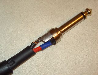

Boxenkabel ohne Abschirmung:

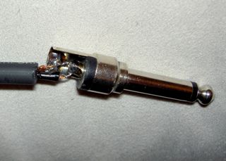

Instrumentenkabel mit Abschirmung:
