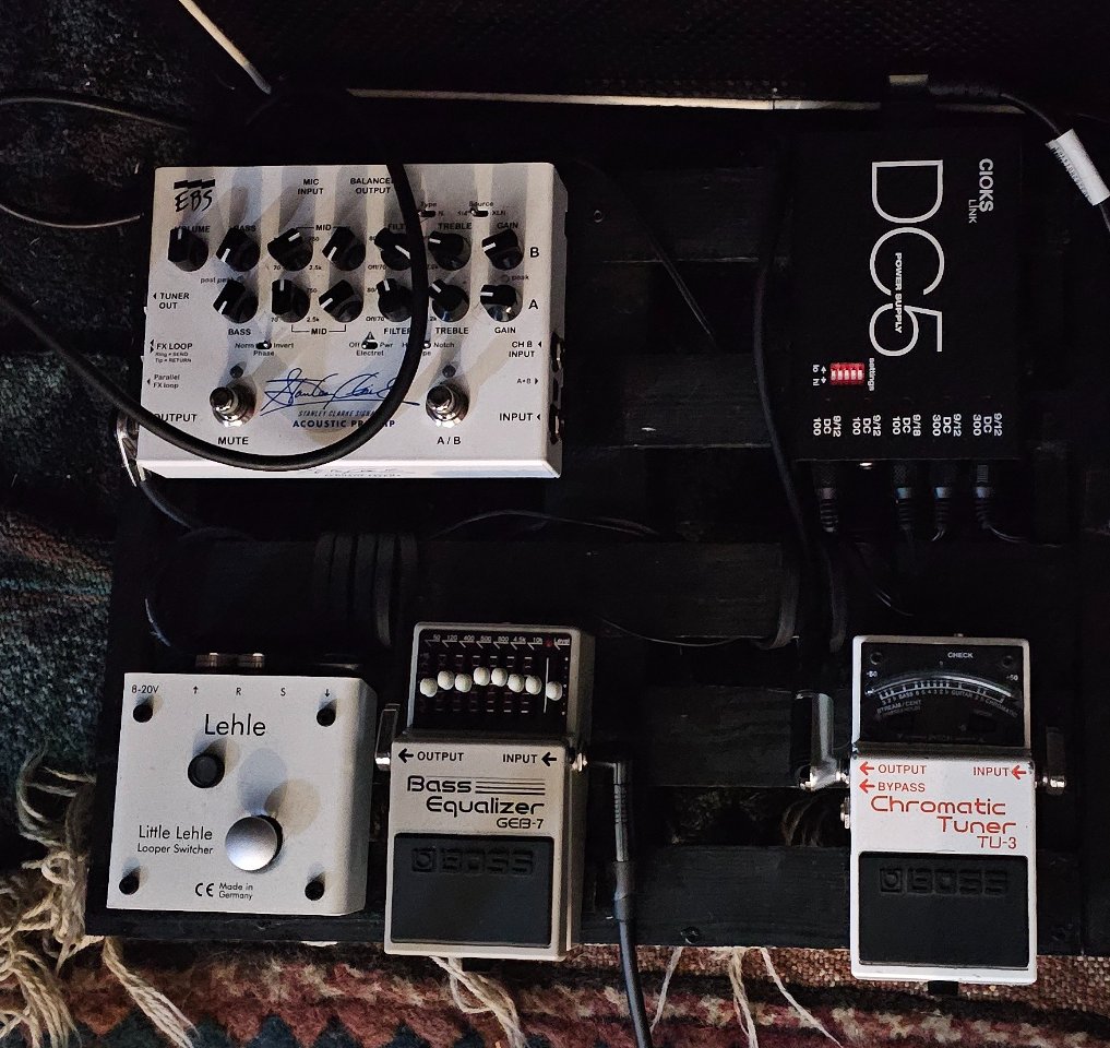

Dafür habe ich einmal den EBS Stanley Clarke Preamp für die Bullfiddle und den Boss EQ für den Preci.
Am AB Schalter habe ich nicht gespart und mir den Lehle gegönnt.
Im Prinzip könnte ich den EBS für beides nehmen, allerdings hat meine Bullfiddle 2 Piezo, einen für den Ton im Steg und den anderen für den Slap unterm Griffbrett.
Eigentlich ist der EBS einer der besten erschwinglichen Preamps, die es aktuell gibt.👍
