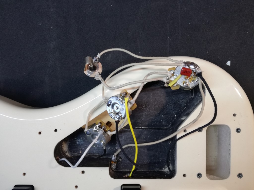

Hallo,
ich hab ein masseproblem, kenn mich aber selbst zu wenig aus um da was brauchbares zu recherchieren...
der Jazzbass klingt sonst glasklar, aber wenn ich metallteile anfasse hör ich ein leichtes brummen. fehlt da die masseverbindung von der buchse?
bitte hilfeB):W
die klinkenbuchse ist neu, als tonepoti ist ein no load poti verbaut worden, die beiden anderen sind original (pickup - VOL)
Hast du auch von Poti zu Poti eine Masseverbindung? Ich kann leider nicht erkennen ob an der dicken grauen Verbindungslitze auch eine Abschirmung ist. Wenn nicht, dann einfach 2 zusätzlcihe Drähte nehmen und die Potigehäuse untereinander verbinden. Bei der Masse sollten immer alle Massen miteinander verbunden sein.
Und wo ist denn die Masse der Buchse? Versteckt, doer? Sonst würde es ja nicht gehen.
Und was mir auf die Schnelle noch aufgefallen ist, ist dass der eine Fuß vom Kondensator verdächtig nahe am Potigehäuse liegt. Also der, der nicht ans Gehäuse soll. Das würde ich noch isolieren sonst schließt du ihn kurz und die Tonblende geht nicht mehr.

an der buchse ist nur der heiße draht, abschirmung seh ich da keine...

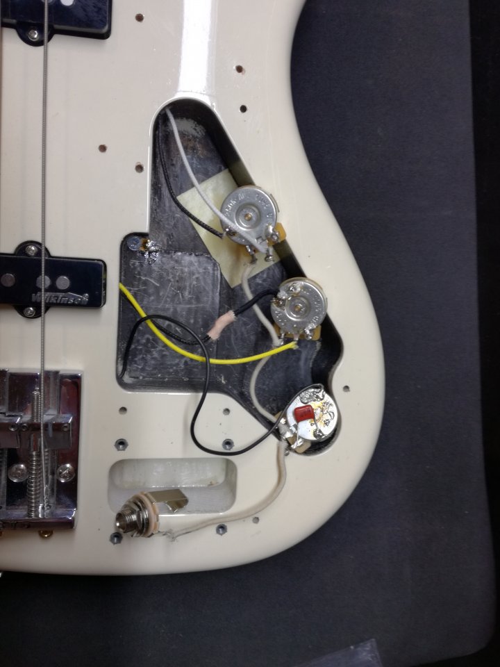

Hallo beisammen!
So das hab ich nun alles gemacht:
-das Stück draht mit Pflaster gegen ein neues ausgetauscht
-den kondensator Isoliert
-masseverbindung brücke neu gemacht
-masseverbindung zwischen den potis und zur buchse
-masseverbindung zum Abschirmlack
und es hat geklappt, jetzt isser wieder happy ;-)
Dankeschön!
jetz brauch ich nur noch was um die marcus miller signature zu überdecken ;(
liebe Grüße
andreas

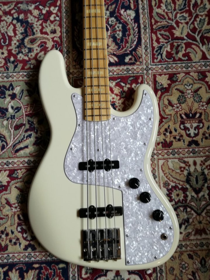

Sehr schön!
Aber jetzt ist mir wieder eingefallen, warum ich die Pickguardform beim Miller total beknackt finde...
ja ist wahr, irgendwie siehts schon ein bissl bescheuert aus... :-)
aber besser als das original schwarze das ja 3-geteilt ist und dank dem umbau 2 ungenutzte Bohrungen hatte
(ganz zu schweigen von dem überflüssigen Batteriefach...)
das mit dem Harley benton logo lassen wir lieber ;-)
