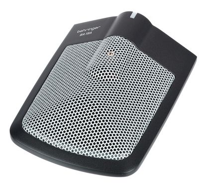

Für die Bassdrum empfehle ich inzwischen am liebsten Grenzflächenmikrofone, reinlegen & glücklich sein. Der Sound ist meist out-of-the-box wie man ihn sich vorstellt. Bei Dynamischen zum Davorstellen ist mehr trial&error bei der Positionierung notwendig bis es klingt.
Tatsächlich macht da das Behringermodell einen super Job bei vergleichsweise günstigem Preis (nutze ich inzwischen selbst regelmäßig neben 2 anderen Bassdrum-Mics), ansonsten gibts da noch die bekannten Vertreter von Shure + Beyerdynamic, die empfehlenswert aber teuer sind.
Behringer BA 19A

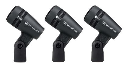

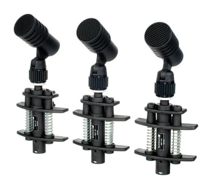

Dann wären ggf. Tom-Mikrofone an der Reihe, da kann ich die TG-D35d oder auch Dyn.Bassdrummikros für die Standtoms empfehlen. Empfehlenswert ggf. als 3er Sets
Sennheiser E604 3Pack
beyerdynamic TG D35 Triple Set

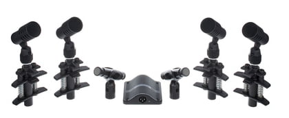

Als Komplettset gäbe es da bspw.

Bassdrum: Behringer BA19a - ein absolutes P/L-Wunder und vom Typ „Set and Forget“. Das legt man einfach rein in die BD und hat sofort einen brauchbaren Sound. Ich schreibe das aus voller Überzeugung - ich habe reichlich andere und teure Bassdrummikros, aber für eine solche Anwendung ist das Behringer nicht zu toppen.
