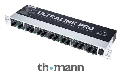

Danke, aber wie schon angemerkt bekomme ich das gleiche Prinzip mit einem Behringer Ultralink aber dann sogar in Stereo. ich muss halt wieder viele Spezialkabel löten.

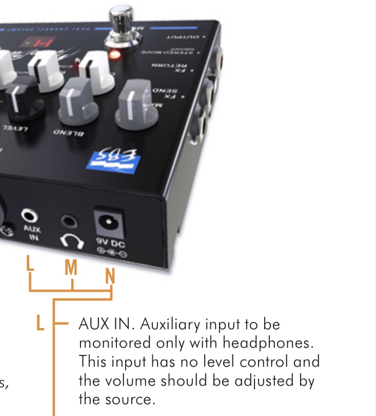

Der aux in vom Microbass III geht nur am Kopfhörer, also kein Feedback Loop. Könnte aber bei den anderen ein Problem sein.
