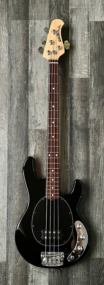

Genau das!
Ich meinte ja in 2020 auch mal, dass ich unbedingt einen Special haben müsste.
Das war alles nichts!
Wenn man ordentlich reingelangt hat, haben sich die Reiter verschoben.
Saitenlage ging nicht tief genug, weil die Reiter hohlgebohrt sind und oben kein Gewinde ist. Also entweder Schrauben kürzen oder Gewinde schneiden!
Der Roasted Hals war so empfindlich, dass der zwei mal in der Woche nachgestellt werden musste.
Und das schlimmste: der klang total langweilig und gar nicht mehr wirklich wie ein Stingray!
Inzwischen bin ich wieder bei einem 2000er 2-Band.
Da verschiebt sich nichts.
Der ist frisch geplekt und geht ultraflach.
Und er klingt, wie ein Ray klingen muss.
Mit den Specials haben die sich wirklich keinen Gefallen getan. Letztens erst einen 5er Special angespielt. Genau das gleiche.
Und wenn man sieht, wie oft ein Special wieder auf den Markt geworfen wird zeigt es ja, dass ich mit meiner Meinung nicht alleine bin.
Der oben gezeigte war übrigens inzwischen schon das dritte oder vierte mal bei eBay Kleinanzeigen drin. Jeweils immer über dem Preis, den ich neu dafür bezahlt hatte. Da lag der noch bei 2,2k€ und nicht wie jetzt bei über 3k! Trotzdem noch viel zu viel dafür!
Ich bin mit den Specials echt durch.

Genau das!

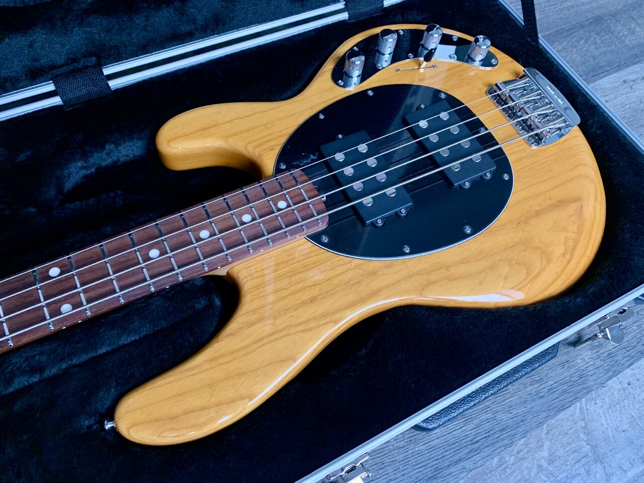

Genau den hab ich gerade leihweise mit OPM-Neck zuhause. Anfang 2000er, 2-bd und auch noch ohne kompensierten Sattel. Super verarbeitet, leicht, sehr flache Saitenlage und noch 2mm Reserve. Macht richtig Spaß!

Griffbrett ist seit Einführung des Trussrod Wheels Mitte 1990 immer aufgeleimt.
Hab mich schon gefragt, wie die den Trussrod da reingebaut haben. Das Brett muss ja aufgeleimt sein. Man sieht aber keinerlei Leimfuge oder Schnitt in der Maserung. Nichtmal oben am Headstockübergang. Echt perfekt verarbeitet. Ich geh da nochmal mit der Lupe ran (meine alten, müden Augen :D) und mach Fotos.

Sind die wirklich so bescheuert und haben beim Special null Führung bei den Seitenreitern?
Reaktionen: daphonque und cwegy
  • #67

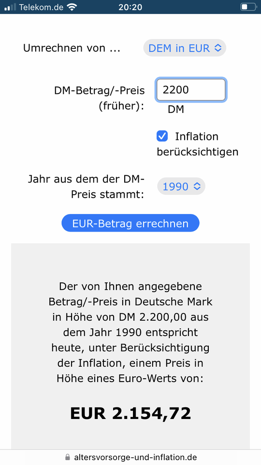

Schiessen die Preise für die älteren (vor 2000) deshalb so in die Höhe?
Top Rendite!
Ich hatte für meinen 95er 2-Band Stingray fretless ganze 2.100,- DM neu gezahlt.
Den hätte ich mal lieber behalten sollen...
  • #74
Ich habe auch einen 2000er mit so einem „OPM Neck“ ; )
Das ist wirklich verdammt gut gemacht und man sieht die Griffbrettenden wirklich kaum. Sehr schick…
