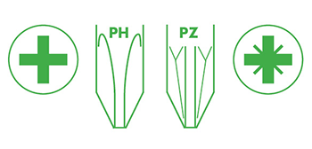

Wichtig wäre den richtigen Schraubendreher zu benutzen.
Es gibt zwei Sorten Kreuzschlitzschraubendreher und die in verschiedenen Größen.
Halsschrauben sind meistens 2 er PH, vies Schraubendreher sind aber PZ und passen nicht gut, da verhuntzt man schnell mal die Schraube.
kann man das aus dem Bild Anhang anzeigen 481601ersehen?
Super Grafik.

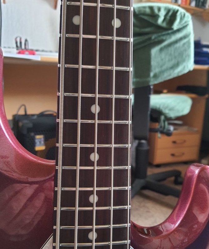

Ich bin ja diesbezüglich ein gebranntes Kind. Das selbe ist mir passiert bei einem MTD den ich mir habe bauen lassen. Hier lag es aber definitiv daran dass die Brücke nicht 100-prozentig richtig montiert war.
Ich schau mir immer mal auf der Seite von MTD die neugebauten Bässe an und muss mich wirklich wundern wie selten der Michael Tobias es mal hinbekommt dass der Abstand bei der H und G Saite zum Griffbrettrand ungefähr gleich ist. Das selbe könnt ihr euch auch auf der Seite von Sadowsky anschauen. Etliche hochpreisige Bässe bei denen die A Seite überhaupt gar nicht mittig über die Dots verläuft. Da gibt es sicher noch etliche Beispiele mehr.
Hat aber auch sicherlich was mit der Handarbeit zu tun?
Manche Basser teilen die Saitenreiter auf die Achse der Saite bezogen auf. Andere gehen vom leeren Zwischenraum zwischen den Saiten aus, damit das Spielgefühl gleich bleibt. Dadurch wirken bei 5saitern die hohen Saiten eher zusammengerückt. Das scheint aber hier nicht der Fall zu sein.

  • #26
Hast mal bei Youtube geguckt, wie er seine Bässe mit dem Akkuschrauber zusammen schraubt? ;) Mich wundert das nicht wirklich....

Mach bitte nochmal ein Foto von frontal vorne.
Dein Bild ist leicht seitlich.
Es sieht für mich völlig in Ordnung aus.
