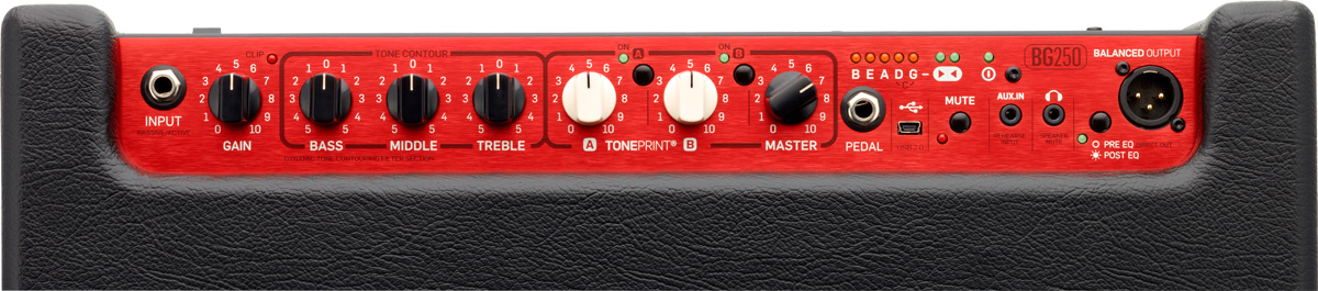

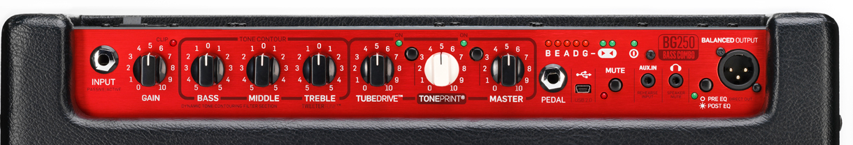

  • #26
Die alte Version der Combos hatte einen dedizierten TubeDrive plus einen TonePrint, das hat für mich irgendwie mehr Sinn ergeben aber ich hatte mir das auch damals explizit wegen der Tube Emulation genauer angesehen.
ALT:
NEU:
Bei der neuen Version ist dann aber auch nur ein TonePrint zur Zeit aktivierbar.
