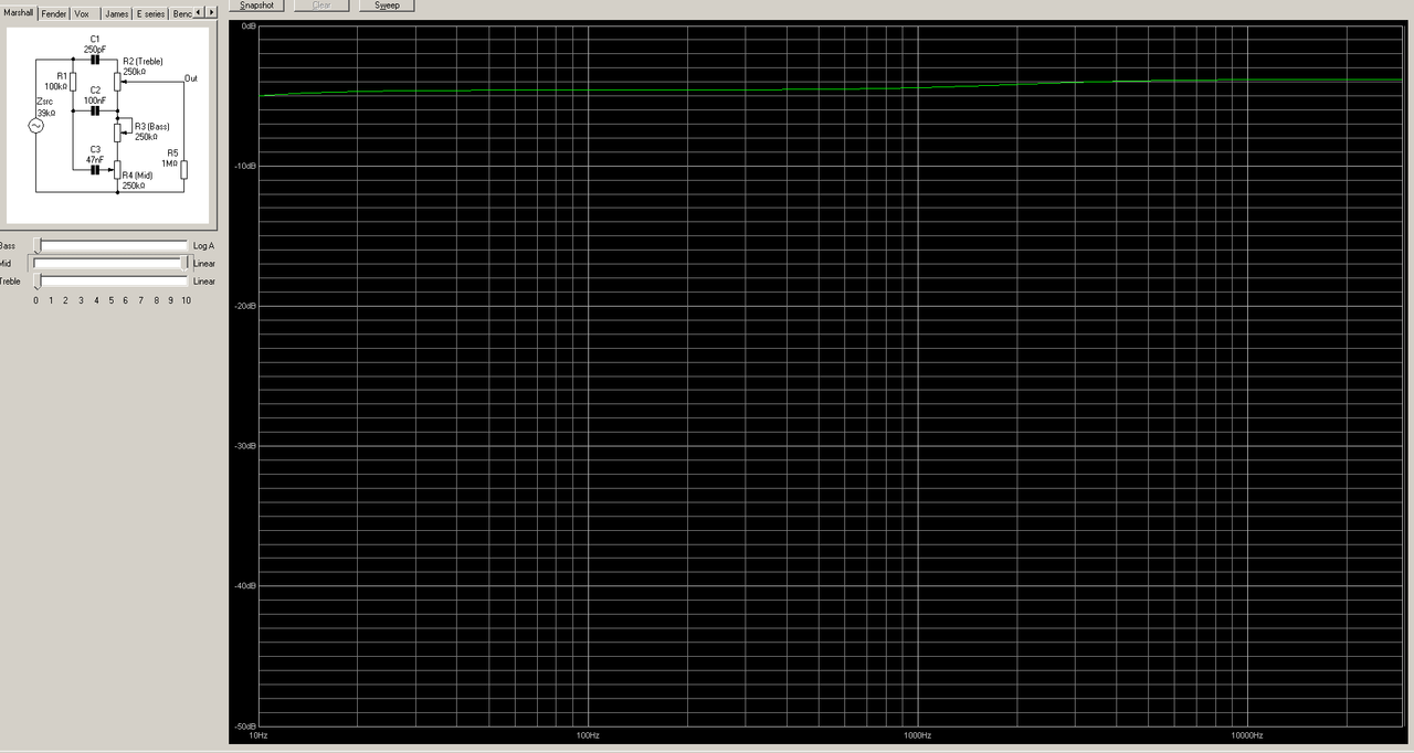

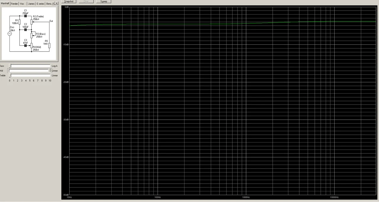

Der Dex ist mit allen Reglern auf 12 nahezu neutral...
Aber neutral ist er doch bei Bass und Höhen weggedreht und Mitten voll offen? Habs im tsc auch simuliert.
Reaktionen: Willie
