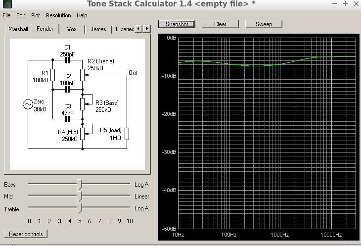

Aber neutral ist er doch bei Bass und Höhen weggedreht und Mitten voll offen? Habs im tsc auch simuliert.
Kannst du mal bitte interessehalber alles auf 12 Uhr simulieren? :-)
habs grad mal gemacht: Das ist für die Ohren der meisten Bassisten neutral, minimales Hifi Kürvchen...

Die Simulation im TSC ist übrigens allerhöchstens ein ganz grober Anhaltspunkt darüber, was die Klangregelung überhaupt macht, also hauptsächlich die Wirkungsweise... mehr aber auch nicht. Daraus eine Genauigkeit (z.B. der Frequenzen) oder Reproduzierbarkeit abzuleiten, ist schlichtweg Wunschdenken.
Denn in jeder Schaltung hängen auch davor und danach unterschiedliche Bauteile und Schaltungen. Selbst Kondensatoren und Widerstände mit gleichen Werten klingen je nach Typ, Bauart und Hersteller u.U. völlig unterschiedlich. Dazu kommen dann noch nicht unerhebliche Toleranzen der Bauteile ...
Wenn im TSC ein Frequenzgang linear dargestellt wird, heisst das also noch lange nicht, dass er in Wirklichkeit auch linear ist.
