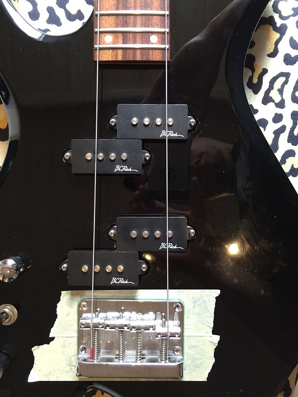

Natürlich habe ich mich um ein paar Millimeter vermessen, sodass die Saiten nun nicht mehr schön zwischen den Polepieces durchlaufen. Gut, kein Problem, ein paar Threads weiter unten ist ja eine schöne Lösung mit Hartholzstäben beschrieben, um die Löcher zu verschliessen und neue zu bohren.
Habe vorher die Brücke nochmal abgeschraubt, da ich vorher auch vergessen hattee, das Spacing an der Brücke einzustellen. Dieses beträgt 19mm +/- 1mm pro Seite. Das Spacing der Originalen Brücke beträgt 20mm.
Wenn ich nun an der neuen Brücke einen gleichmäßigen Abstand einstelle, fehlen immer noch ein paar mm für ein gleichmäßiges Spacing.

Auf dem Foto sieht es so aus, als ob das Stringspacing passt, die Pickups insgesamt aber etwas aus der Spur gerutscht sind. Kannst du die nicht mehr in Richtung tiefe Saite bringen?
Hat die Originalbrücke tatsächlich 20 mm Saitenabstand? Das wären insgesamt drei Millimeter mehr, und dann scheint es mit dem Saitenverlauf an den Halskanten recht knapp zu werden. Nur vom Foto her sieht das so wie es jetzt ist ganz passend aus...

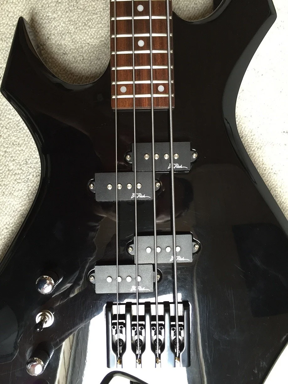

So wie das aussachaut sehe ich da kein problem mit den nicht ganz zentrierten saiten über den polepieces.
Gegen das klacken kann man auch etwas lack auf die polepieces aufbringen.

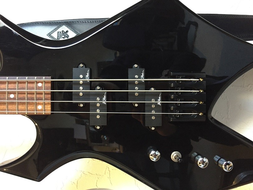

Shit, habe eben nochmal die alte Bridge montiert und festgestellt, dass diese genauso schief sitzt und die Polepieces nicht passen. Habe ich wohl in der ersten Euphorie übersehen. Da hätte ich mir einen Haufen Arbeit und Nerven sparen können. :bang:
Habe eben sämtliche Bohrlöcher der alten und neuen Bridge mit Hartholzdübeln wieder verschlossen. Werde morgen nach dem Aushärten nun wieder die Modern Style Bridge einmessen und montieren. Muss wohl einen Kompromiss zwischen Stringspacing (jetzt 19mm) und Optik finden. Naja, wenn ich wirklich die Pickups tausche, kommen welche mit geschlossenen Gehäuse rein und das Thema ist erledigt.
  • #10
So, die Bridge sitzt wieder, alles passt nun. Rein optisch ist die Bridge immer noch schief, aber tatsächlich sind es die Fräsungen der Pickups. Ich habe die Saitenreiter vorher in Mittelstellung gebracht.
