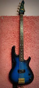

Was mir extrem gut gefällt an dem Teil, ist einerseits die Optik..
aber vor allem der Hals und dessen Bespielbarkeit...
Riff´s wo ich bei anderen Bässen mit der Geschwindkeit oder auch beim Greifen zu kämpfen hab, gehen auf diesem hier plötzlich problemlos und flutschen wie von selbst...

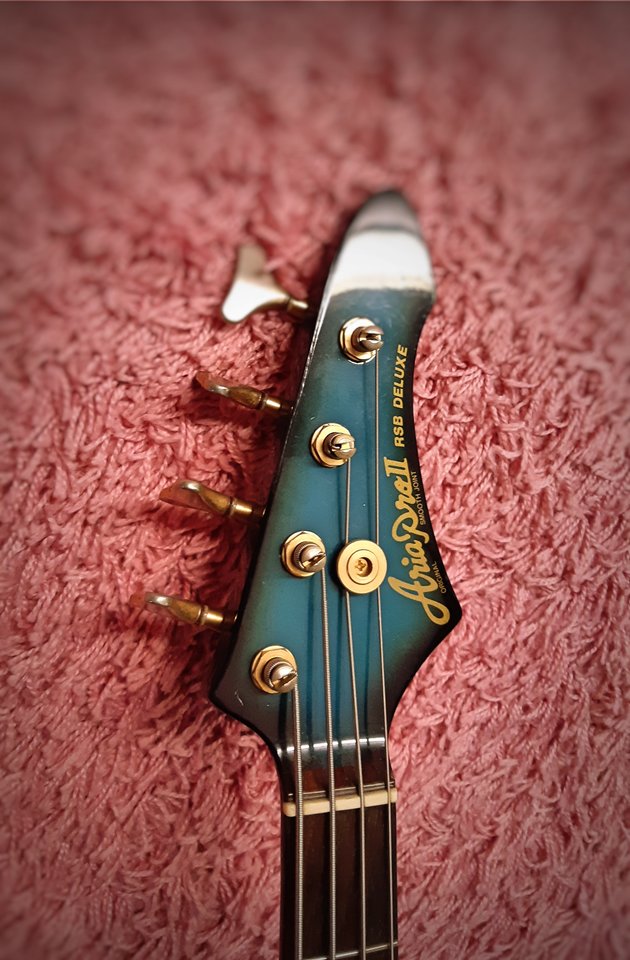

achja, es handelt sich um einen 83er Aria Pro II, RSB Deluxe...

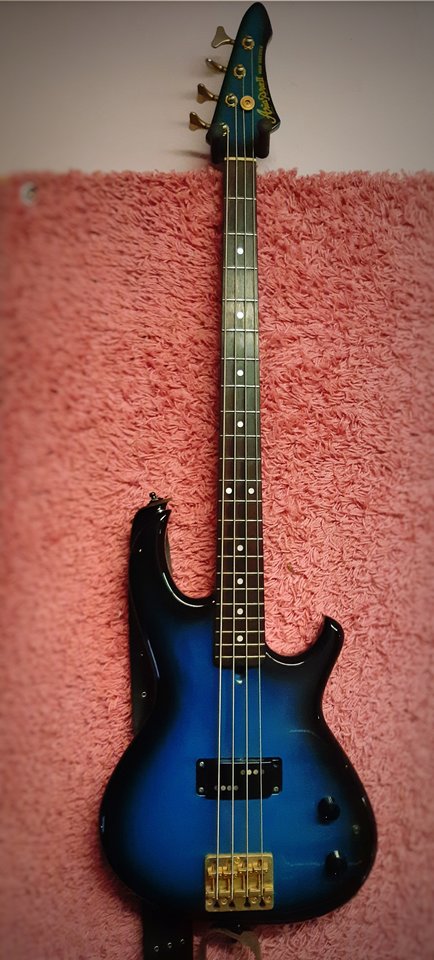

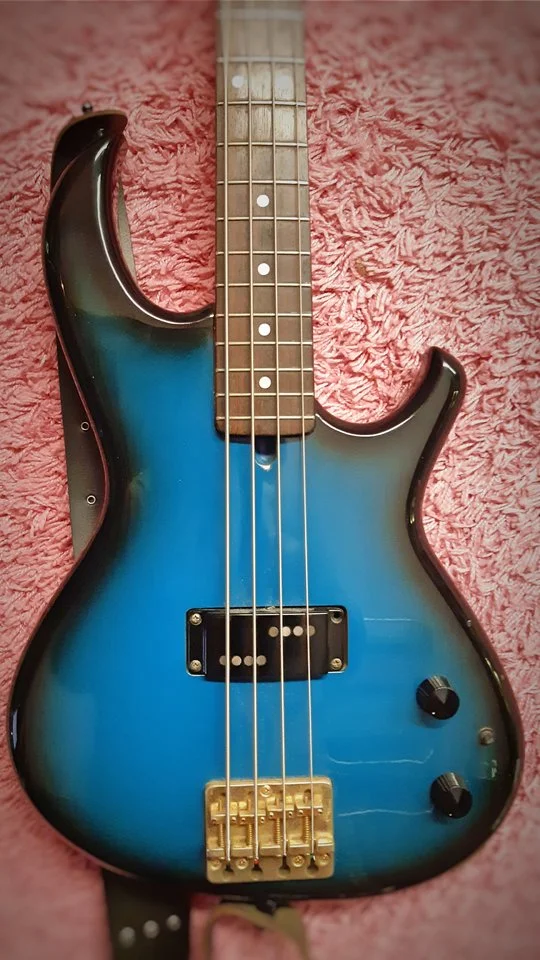

ok, der ist wirklich nur preciähnlich. der pickup liegt viel weiter richtung steg und ist auch noch gedreht. über d- und g-saite könnte er halbwegs in der originalen position sein. zudem ist fraglich, wie der pickup innen aussieht. preci-pickups haben normalerweise ein flaches aber dafür breites wicklungspaket, was hier schon mal gar nicht reinpasst. es könnte auch ein voller humbucker sein, dem man einfach ein paar polepieces genommen hat...
wenn er dir passt dann spiel ihn als das, was er ist: ein eigenständiger bass. wenn du einen preci wolltest... das ist keiner.

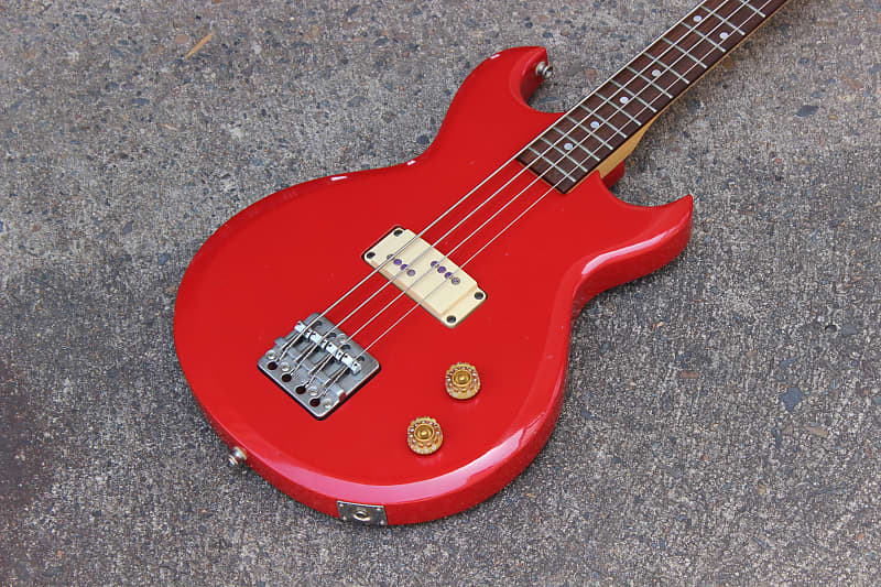

Ich hatte als ersten Bass einen nicht unähnlichen Bass:
Aria Pro II CSB 300 oder so.
Gleiche Brücke, gleicher PU, habe den Hals noch als sehr flach in Erinnerung, ist aber schon ewig her.
Wäre er nicht der kopflastigste Bass der Welt würde ich ihn heute noch haben. Für Anfänger Dengelpunk über alten Peavey hat es auf jeden fall gereicht.
Ein Preci wird so ein Bass nicht ersetzen können.

ok, der ist wirklich nur preciähnlich. der pickup liegt viel weiter richtung steg und ist auch noch gedreht. über d- und g-saite könnte er halbwegs in der originalen position sein. zudem ist fraglich, wie der pickup innen aussieht...
stimmt.... nur ähnlich.. .deshalb auch meine Frage wie weit der weg ist vom "oritschinell" Sound...
wenn ich eure Meinung zusammenfasse: so wie das Aussehen.. prezi-ähnlich, aber eben nur ähnlich...
wie de PU aussieht, werd ich bald sehen, weil ich den in Wachs giessen muss... (mirkophoniert sobald in der Kette irgendwas mit ordentlich Gain hängt..

Moin. Ich mag den Bass und den Sound auch...kommt bestimmt gut in der Band. Finde, dass er Preciähnlich klingt, aber deutlich mehr Höhen rüberbringt und eben dratiger klingt als so der Standard P. Das könnte u.a. daran liegen, dass der PU, wie Alice sagt, eben ein "reversed" Splicoil ist.
...Bässe müssen ja nicht (immer) nach Preci klingen, wär ja langweilig8D.
... und eben etwas bridge-näher sitzt..
..und, ich somit auch etwas bridgenäher anschlage..
Hatte eh immer schon vor eine Daumenstütze zu monieren, vorne angeschlagen kommen dann (eh klar) schon noch Bässe dazu..
