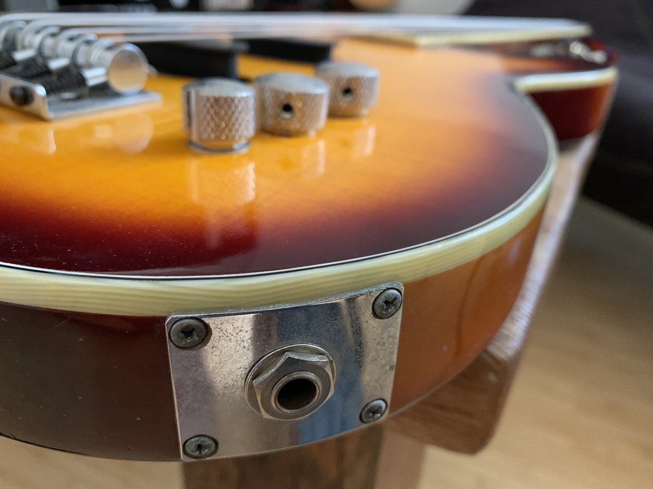

Ich suche für einen meiner Bässe eine Zargenbuchse für 12 mm Bohrung.
Die Alte macht schon wieder Zicken mit Knacksgeräuschen, sehr ärgerlich bei aufgerissenem Amp.
Gibt es da einen Geheimtipp? Stereobuchsen, besonders in der Zarge, scheinen insgesamt eine geringe Lebenserwartung zu haben.
Jedenfalls nicht die Buchsen von Neutrik, da hatte ich schon Probleme.
Sigi von Human Bass hat mir eine Ersatzbuchse geschickt, die scheint gut zu sein, stand aber keine Marke drauf.
hm, aufbohren ginge noch. Für die rechteckige Platte müsste ich mit einem Stechbeitel ran. Ich glaub, dass würde nicht schön werden.

Sehr interessante Anmerkungen von euch zu diesem "kleinen" Thema.
Dieses mal habe ich allerdings die Stereobuchse fälschlich beschuldigt.
Das Kabel hat bei einem kurzen Check mit einem anderen Bass eigentlich funktioniert und war als Fehlerquelle ausgeschlossen. Die Störgeräusche wieder am anderen Bass haben mich aber stutzig gemacht, leiser verzerrter Sound, der nach nochmaligen einstecken verschwand.
Ich hab den Neutrik Silent Plug [sic] inspiziert, sicherheitshalber neu verlötet. Schlussendlich zeigte der Mechanismus zu Soundunterbrechung eine Störung.
In die Tonne damit, an einem lauten Amp oder gar über PA sollte man sich eh nicht auf diesen Stecker verlassen. Am Übungsamp recht komfortabel.
