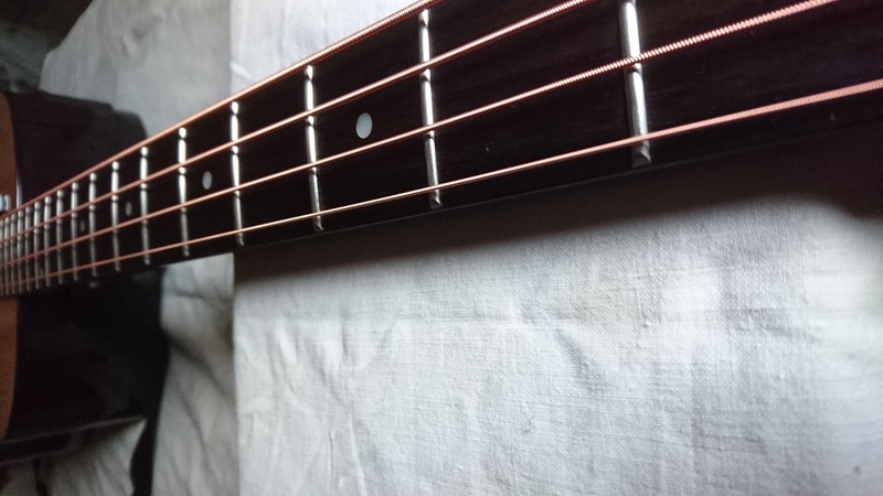

Habe auf meinem Akustik Bass jetzt Pyramid Black Nylon und bin zufrieden.
Der Bass ist deutlich lauter als mit den inzwischen 9 Jahre alten Thomastik Flats.
