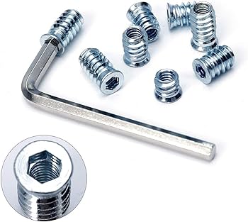

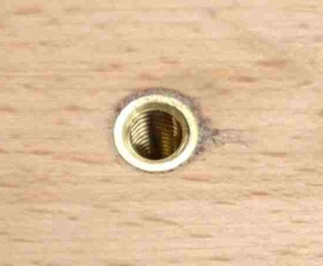

Wer eine feste Verbindung braucht und keinen Holzdübel verwenden möchte, kann auch Gewindemuffen einsetzen. Ist kein Hexenwerk und es hält besser als vorher.
Gut, um z.B. ausgerissene Gewinde in Hälsen zu reparieren...
...gibt es in den verschiedensten Ausführungen und allen benötigten Größen.
