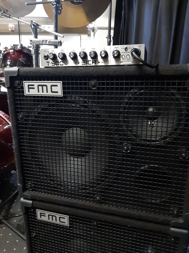

Wenn Du aber mit nur einem dezentem Boost am Amp etwas Würze dazusteuern möchtest, empfehle ich Dir den E .... der Taste-Regler ist klanglich überragend und absolut effizient ...

Eich und Trickfish würde ich mal so gegeneinanderstellen (wobei ich vom T bisher nur den Preamp kenne, aber der macht ja auch den Ton): Der Eich ist stärker gevoiced in Richtung warm und rund und besser geeignet, um den Sound an üble Räumlichkeiten anzupassen, das kann der Taste-Regler nämlich wirklich gut. Die Klangregler sind extrem effektiv, mir ist das zuviel des Guten. Der Trickfish ist erstmal für mich nicht hörbar gevoiced, aber trotzdem keineswegs steril, die Klangregelung kann hier sehr musikalisch die Stärken eines Basses hervorholen und die Schwächen verdecken, eignet sich aber eher weniger, um Problemräume in den Griff zu bekommen.

Beim großen T war ich vor einem Jahr, wollte Jazzy's testen - tat ich auch über eine Eich Combo, die mir seit dem nicht mehr aus dem Kopf geht. @TomW hat das schon ganz gut beschrieben und der Tasteregler ist seit den Pumas (TechAmp ?) schon sher gut.

Die Eich-T-Reihe greift meines Erachtens anders als noch die Tecamps. Auf jeden Fall funktioniert der 900er bei mir hervorragend mit Preci und ebenso mit Single Coil Preci und Jazz Bass. Und zwar wirklich klasse. Enormer Punch, keine Spur der Trägheit oder Sterilität, wie ich sie noch von den älteren Class D Amps kannte. Der EQ greift super und in einem Rahmen, den ich sehr schätze. Also was hier weiter oben als "too much" geschrieben wurde, kann ich für mich selbst nicht nachvollziehen. da kenne ich ganz andere EQs, bei denen ich das behaupten würde. Aber das gilt nur für mich selbst.
Ich zumindest kann den Eich wirklich empfehlen.
Ist bei mir ähnlich. Ich spiele nur passive Prezis und ab und zu mal JB und die kommen mit dem Eich BC112PRO (=T500) sehr gut. Gerade beim Prezi drehe ich immer die Tiefmitten etwas raus, was mehr Definition und Growl bringt. Je nach Raum entschärfe ich dann mit dem Taste oder drehe Taste etwas in Richtung RICH wenn der Raum das zulässt.
Ich hatte mal früher einen Tecamp Black Jag 500 oder 700. Der klang in meiner Erinnerung schon etwas anders wie die heutigen Eichs. Die kamen mir etwas klinischer, neutraler vor als die heutigen Eich. Und auch der Taste war meiner Meinung nach anders abgestimmt. Das ist meine subjektive Wahrnehmung aus der Erinnerung heraus, auch wenn es immer heißt, dass die Amps mehr oder weniger baugleich sein sollen.
