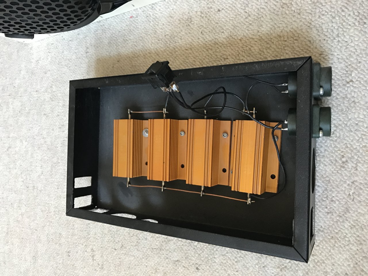

8Ohm 400W Dummyload mit Umschalter damit ich auf 300W Dummy + 100W an externen 8Ohm umstellen kann. Damit teste ich Röhrenamps ohne das ich Ohrensausen bekomme. Das Gehäuse wird auch nach kurzer Zeit schon gut warm. Lüfter hab ich aber noch nicht eingebaut.

Die Größe müsste doch genau für ein Spiegelei reichen, und die Widerstände erlauben perfekte Wärmeübertragung...
  • #26
Ja, aber der schwarzer Lack pickst so zwischen den Zähnen :rofl:
