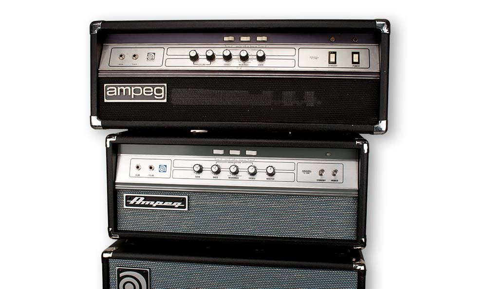

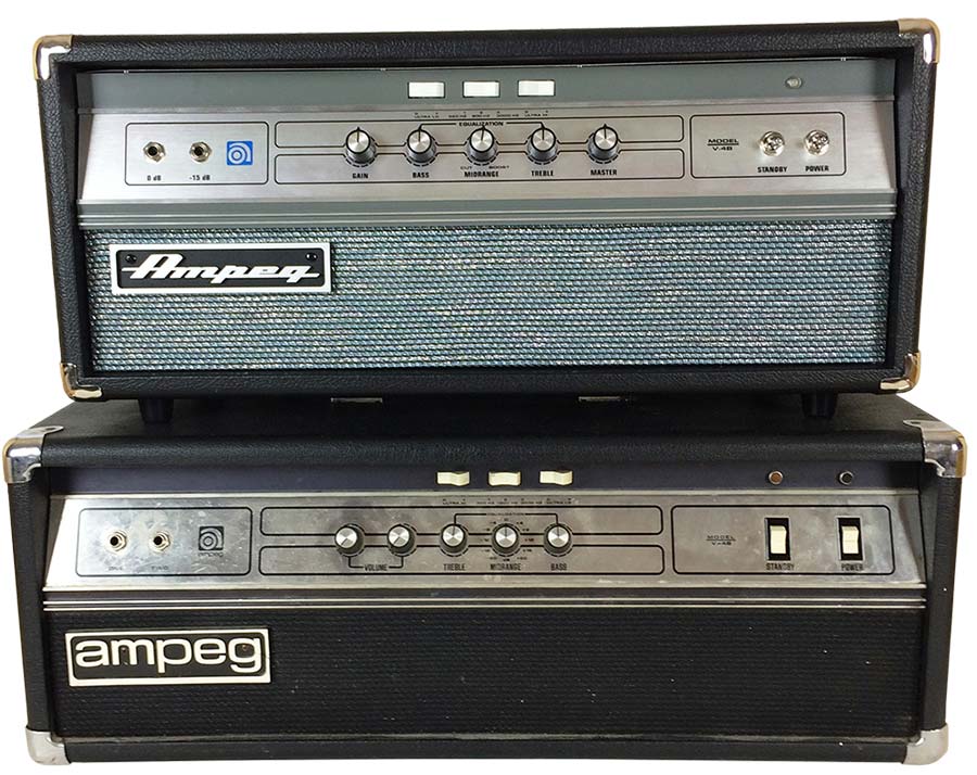

Also der v4b hieß schon in den 70gern v4b, der v4 ohne war das allroundmodell, im Prinzip aber der gleiche Amp mit etwas anderen EQ-Frequenzen. Der v4bH ist eher ein 100 Watt Cl und auch nach dessen Vorbild aufgebaut. Der v4b RI ist wieder nah am 70ger vab mit ein par kleinen Anpassungen, unter anderem was die Röhrenbestückung im Preamp angeht.
Warum klingt der RI eigentlich so anders als der Vintage V4B aus den 70ern? Liegt das nur an der abweichenden Röhrenbestückung? Der Unterschied ist wirklich immens, ich hab es mit eigenen Ohren gehört, beide Amps am selben Fridge.

Ich hatte die Röhren 1 zu 1 vom 70er V4B in den RI gesteckt und es klang nicht sehr ähnlich. Ist in meinen Ohren ein deutlicher Unterschied.

Ein wichtiger Grund: Netz- und Ausgangstrafos.
Reaktionen: Bassbernd99, StonerGreg und Behzi
  • #2.808
Viele Fakten
Interessant. Rein technisch, also von den Daten, Meßwerten und so Dingen wie Servicefreundlichkeit scheint der RI der wesentlich bessere Amp zu sein. Da kann man mal sehen, wie sich technische „Perfektion“ und das klangliche Endergebnis exakt diametral gegenüberstehen. Durch das Optimieren der Technik ist anscheinend ordentlich Sound auf der Strecke geblieben.

Wenn drei erfahrene Bassisten, unabhängig voneinander und ohne sich vorher abzusprechen, zu dem selben Höreindruck kommen, könnte da ja vielleicht was dran sein. Der neue Klang wie ein eingeschlafener Fuß und das hat nix mit Zerre zu tun gehabt.
Weißt Du, ich bin kein Vintagefreak, der nur das gelten lässt, was (möglichst weit) vor 1980 gebaut worden ist. Für mich zählt nur der Sound, das Alter ist mir ziemlich egal. Ich hatt3 ja selbst schonmal in Richtung V4B geschielt, weil ich den Amp echt cool finde. Aber der direkte Vergleich war eben extrem ernüchternd und sehr eindeutig.

Jau, hatte Bergia schon weiter oben verlinkt. Fand ich total interessant, weil der Bericht eben zeigt, daß der alte und der neue technisch nicht mehr allzuviel miteinander zu tun haben, bis auf den Namen und die Optik. Also sind sie eigentlich nicht miteinander zu vergleichen. Und wie gesagt, wenn Du mit Deinem Amp happy bist, ist doch alles bestens. :bier:
