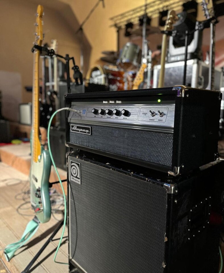

Der Amp ist fertig😊, für 100€. Ein Wackelkontakt wurde behoben. Der alte Lüfter wurde auseinander genommen, Lager neu gefettet und alles gesäubert. Paas ist wirklich fit!
Gestern habe ich ihn bei @cfortner abgeholt und konnte ich ihn schon mal etwas ausprobieren. Der SVT Sound mit meiner SVT 410 HE ist schon sehr geil.
Wenn ich mir deinen EQ an der Box so ansehe..
hat die geschlossene Box etwas wenig BUMS untenrum....?

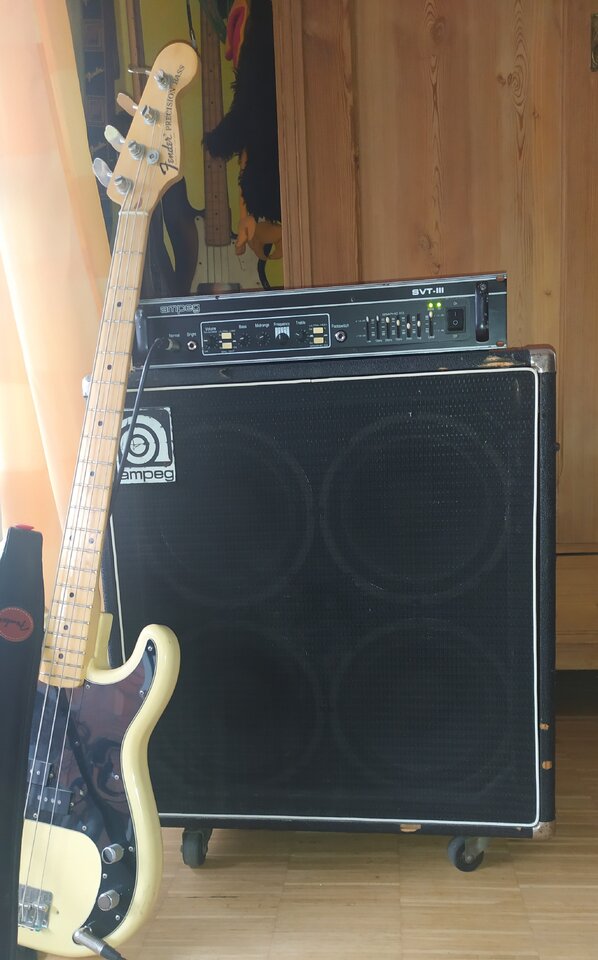

Weiss eigentlich jemand, welcher Lüfter genau im Ampeg SVT 3 nonpro sitzt? Vielleicht mit Foto?
