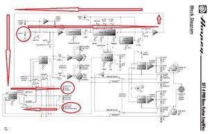

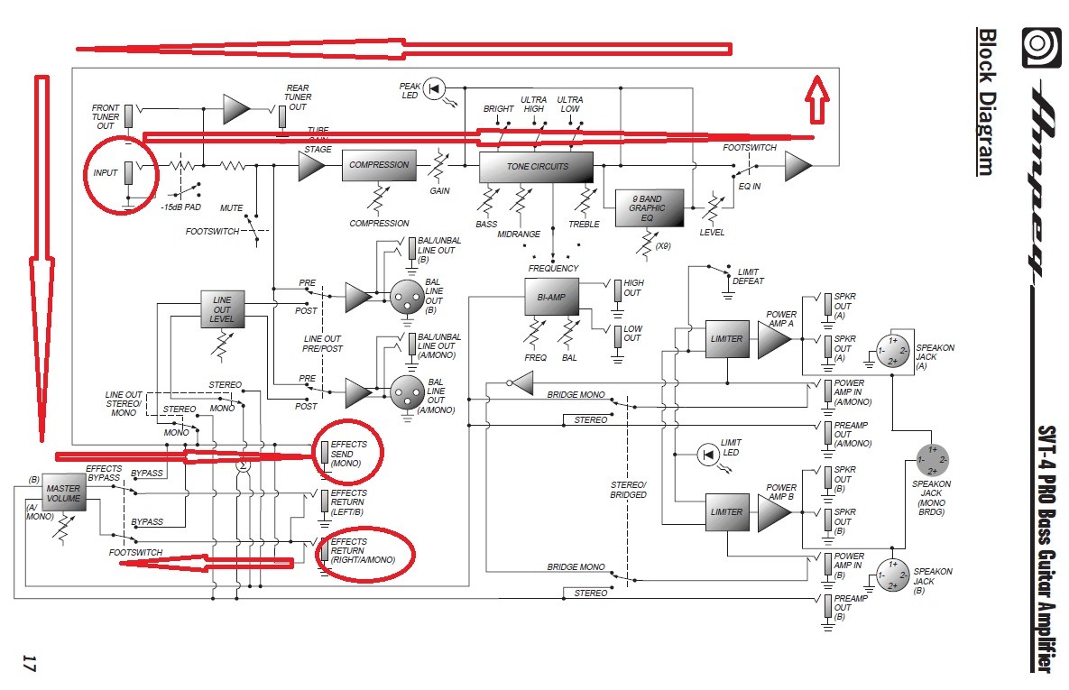

Aktuell schalte ich vor dem Ampeg einen Sansamp RBI (Maximizer im Loop vom Sansamp) und fahre den Gain so weit an
Nur für mich zum VErständnis: Du hast als Vorschaltgerät den RBI, in dessen Loop noch nen BBE Sonic Maximiser und gehst damit in den normalen Input des Amps? Oder unmittelbar in den Power Amp In?
Hast Du mal versucht den Level des RBI zurückzudrehen und stattdessen den Master Mehr aufzudrehen? Alternativ könntest Du den RBI in den Effektloop des Amps hängen. Frag mal @Logabass , der kennt sich mit preamps gut aus...
  • #802
Genau der BBEMximiser ist im Effektloop vom RBI (ich glaube die Angabe hätte ich in meinem Post weglassen sollen, das ist eigentlich nicht relevant..) Aus dem RBI gehe in dann in den Input vom Ampeg.
Ich habe versucht den RBI so weit zurückzudrehen jedoch ist das dann der Gleiche Effekt, wie wenn ich einfach den Gain zurückdrehe. Ich möchte eigentlich dass der Gain bzw. der Preamp maximal angefahren wird um den gewünschten Sound zu haben.
Den RBI hatte ich auch schon im Effektloop aber irgendwie klingt er dort einfach nicht gut.
Ich finde der Amp klingt wenn der Gain voll reingedreht ist sehr knackig und wenn der Master voll reingedreht ist sehr voll/warm. Wenn möglich würde ich gerne beides kombinieren.
  • #803
ich bin leider ein Laie aber ich habe mir gerade mal den Schaltplan vom SVT4Pro angeschaut und mal wild aufgezeicht wie es klappen könnte ;-D
Ich denke du hast recht, dass ich eventuell über den Effektloop die Lautstärke regeln könnte. Ich habe hier noch einen zweiten Sansamp rumliegen - mit hilfe dessen könnte ich mal testen, was passiert, wenn den Level einfach runteregel.
Oder seht Ihr eine andere Lösung in dem Diagramm?
Viele Grüße
Lopez

Was ich nicht ganz verstehe: Der Sansamp soll ja eigentlich einen Ampeg simulieren, aber Du hast ja einen. Wie gefällt Dir denn der Sound des Amps ohne RBI und BBE (der verbiegt den Sound auch nochmal ziemlich)?
  • #805
Hallo cellkirk74,
der Ampsound an sich gefällt mir sehr gut für Jazz/Fusion. Für meine Metalband ist der AMP zu wenig aggressiv. Mit dem Sansamp blende ich lediglich zu dem Grundsound die Verzerrung dazu.
In meiner Signatur findest du ein Hörbeispiel. Gleich im ersten Song hörst du im Anfangsriff einen dissonanten Akkord. Bei stärkeren Anschlägen / Akkorden oder Slapping (hat eigentlich jeder Song) geht hier der Sansamp in die Verzerrung und mischt dies quasi dem Ampeg bei.
Grüße
Lopez

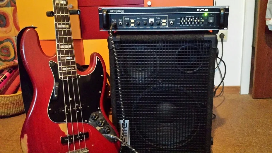

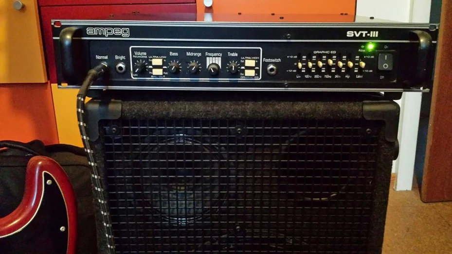

Wollte nur kurz einen Neuzugang vorstellen:
Ampeg SVT III (nach meinen Recherchen von 1992) mit Fender Jazzbass (1978 ) und FMC 1126 CL (2016) :-)...
Der Verstärker ist optisch in einem tadellosen Zustand, quasi kratzerfrei ... er hat einen unglaublichen Punch (da merkt man erst, was der PF 350, der hier herumsteht, für eine Gurke ist :rolleyes:), nur die Grafik-EQ-Taste und die Bright-Buchse knistern ein wenig ... allerdings hat das Teil rund 13 kg, weshalb ich es wohl eher stationär verwenden werde ;-)
