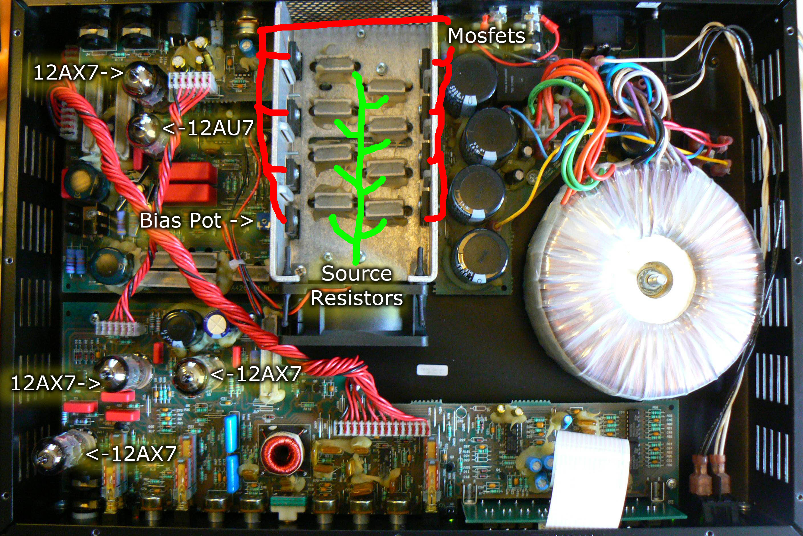

Hier mal ein Bild vom 3er:
v1 ist unten links.
Die von Ampeg verbauten Sovtek 12 ax7wb bzw wc sind eher leistungsschwach und nudeln meiner Meinung nach nach einigen Jahren einfach aus.
Mein sehr alter 3pro hat durch tauschen der Röhren sehr gewonnen.
Bitte NICHT selbst an diesem Bias pot drehen. der betrifft nur die Powermosfets und ist wahnsinnige empfindlich. Kann nur mit Messgerät eingestellt werden.

nee, schau mal auf das Bild oben, da sind 5 Röhren drin:
beim svt3 pro hast Du 3 12ax7 für v1-v3. Das dürfte Gain und mitten auf v1, Höhen und Bässe auf v2 und der grafikeq auf v3 sein. Dann die Endtsufenvorverstärkungseinheit aus 12ax7 und 12au7, wobei ich da nicht weis welche im Signal zuerst kommt. Meine Annahme ist dass die 12ax7 die 12au7 über den tubegain-Regler ansteuert und damit den Endtufensättigungseffekt erzeugt. Ist aber nur meine laienhafte Erklärung...
