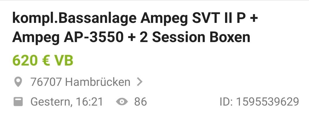

Ja, 600 für den Preamp ist echt viel! Aber das Bundle im anderen Angebot ist geschenkt!
