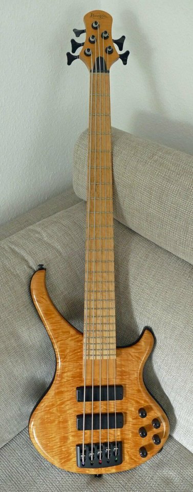

Sooooo, er ist da.
WOW, ein richtig toller Bass.
Sieht Hammer aus, läßt sich super spielen und kann soundmäßig meinem Bassculture das Wasser reichen :love:

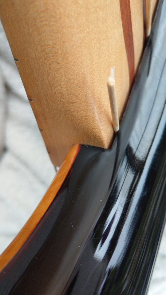

Was mit allerdings komisch vorkommt, ist dieser Spalt:
Ist das normal?
Die Zahnstocher hab ich nur zur Demonstration reingesteckt
Ich glaub, ich muß mal zu Rüdiger :rolleyes:

Vielleicht wurde der Bass geshimmt? Ansonsten schau mal ob alle Schrauben richtig angezogen sind. Vielleicht sind ja die unteren beiden richtig fest angezogen und die oberen nicht richtig.

Ich denk du wohnst 200 Meter von unserer Werkstatt weg? Du bist doch eher hier als du das Foto und das Posting gemacht hast. ;-)

Schon passiert :-)
Jetzt wird er wieder fein gemacht. Freu*

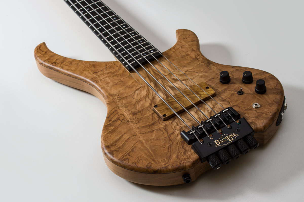

Wir haben die Tage mal ne ziemlich außergewöhnliche Decke verbaut. Also das Holz an sich ist nicht aussergewöhnlich - eher die Maserung. Das ist Esche.

Nee, nee. Ich meinte das schon so wie ichs geschrieben habe: Das Deckenholz ist Esche. Der Body ist aus Kirschbaum.

Oha! So hab ich Esche noch nie gesehen. Sieht fast aus wie aus der Wurzel.

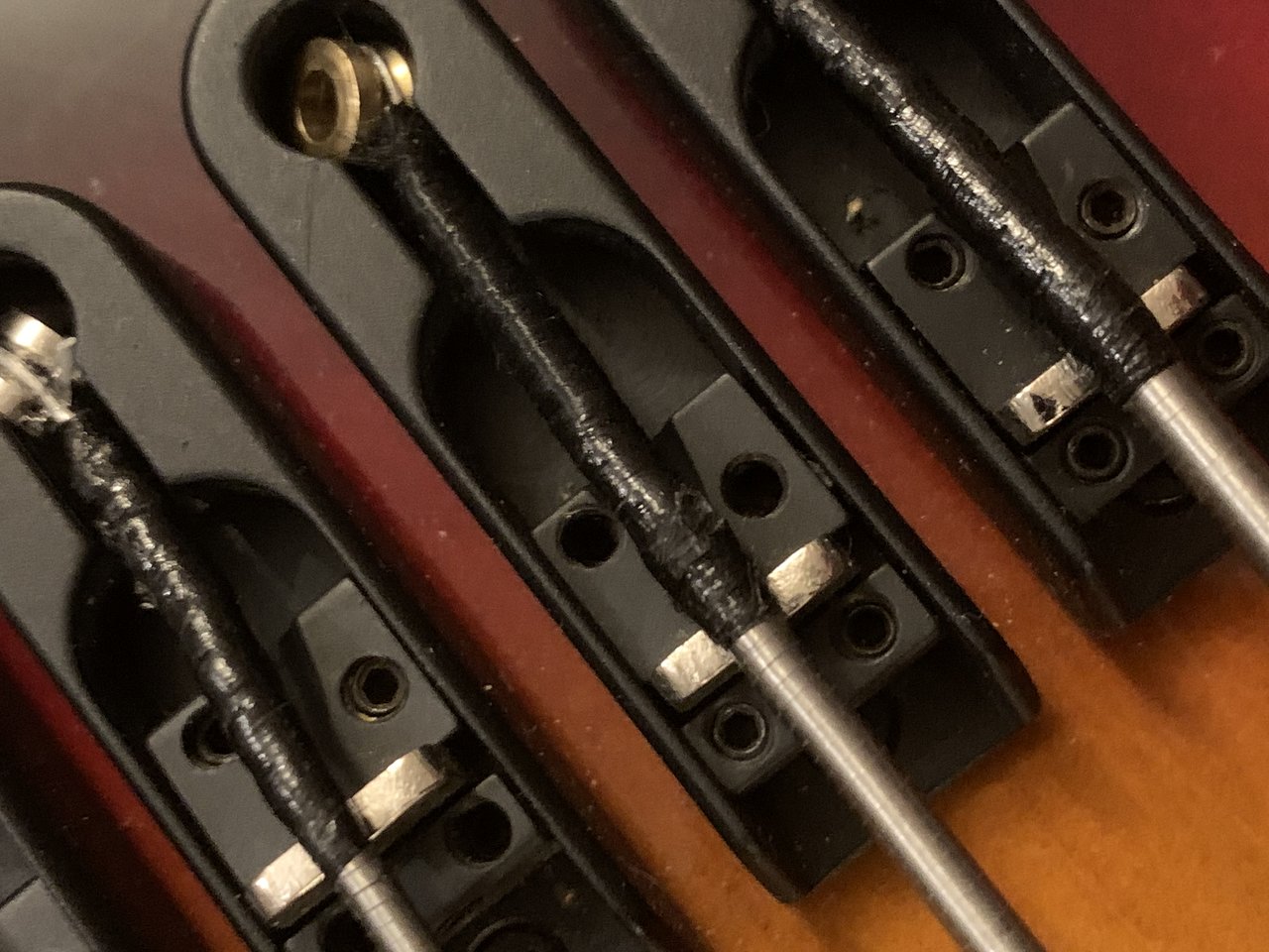

Ein wunderbarer Incognito 5 ist bei mir eingezogen, leider fehlen in einem der "Brückenreiter" die kleinen Schräubchen zum Arretieren:
Weiss jemand, was das für eine Größe ist?
Bei den meisten Saiten müsste ich die Reiter auch weiter nach hinten versetzen, um die Oktavreinheit korrekt einzustellen. Sollte die schwarze Ummantelung entfernt werden oder ist das egal?

So, falls jemand vor demselben Problem steht:
Die Madenschrauben sind M3x4
