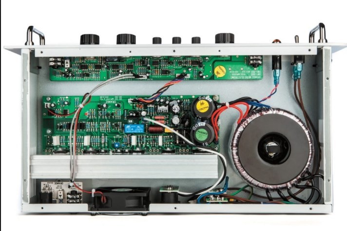

Eine kurze Recherche hat leider nicht zum erwünschten Ergebnis geführt. Daher jetzt die Frage:
Habt oder findet ihr Bilder etc. von dem Orange OB1-300 oder OB1-500 von innen?
Besser hab ich es nicht.
