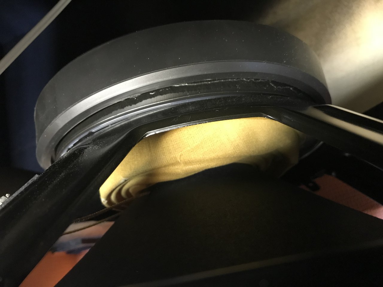

Danke für eure Rückmeldungen! Hier mal zwei Fotos, auf denen man den Schaden etwas sehen kann...
GLS verweist mich, da ich das Paket angenommen habe, an den Versender. Der könnte sich dann ggf. mit denen auseinandersetzen, um zu klären, wo der Schaden entstanden ist... Das ist ja aussichtslos. Also Strich darunter, nicht mehr ärgern, und dann wird jetzt halt auf nen neuen Speaker gespart.

Das ist ein Vorschaden. Eine zerdengelte Zentrierspinne hat andere Gründe.
Wie passiert denn sowas?
  • #450
Die Zentrierspinne sieht wirklich sehr seltsam aus.
Auf dem unteren Bild sieht man mittig einen Riss. Der fällt gegenüber den offensichtlicheren Schäden gar nicht so auf, aber von Nahem scheint mir, dass der ursächlich ist, denn von dort gehen alle Deformierungen aus.
Ich kann mir durchaus vorstellen, dass der Magnet - wenn die Kiste heftig runterfällt - sich aufgrund des Eigengewichts selbst raushaut, denn der Teil ist ja quasi „frei schwebend“. Und wenn das Teil nicht auf eine Kante oder Ecke fällt, bleibt der Rest halt unbeschädigt.
Der Verkäufer machte eigentlich im (geschriebenen) Austausch einen netten Eindruck. Lange dabei, gute Bewertungen. Tatsächlich hatte er die Box auch nur zur Abholung, also mit Möglichkeit zum Antesten angeboten. Versand hat er nur auf meine Nachfrage hin gemacht.
Ich tippe also auch tatsächlich eher auf Transportschaden. Aber den geltend zu machen, kann ich wohl knicken.
