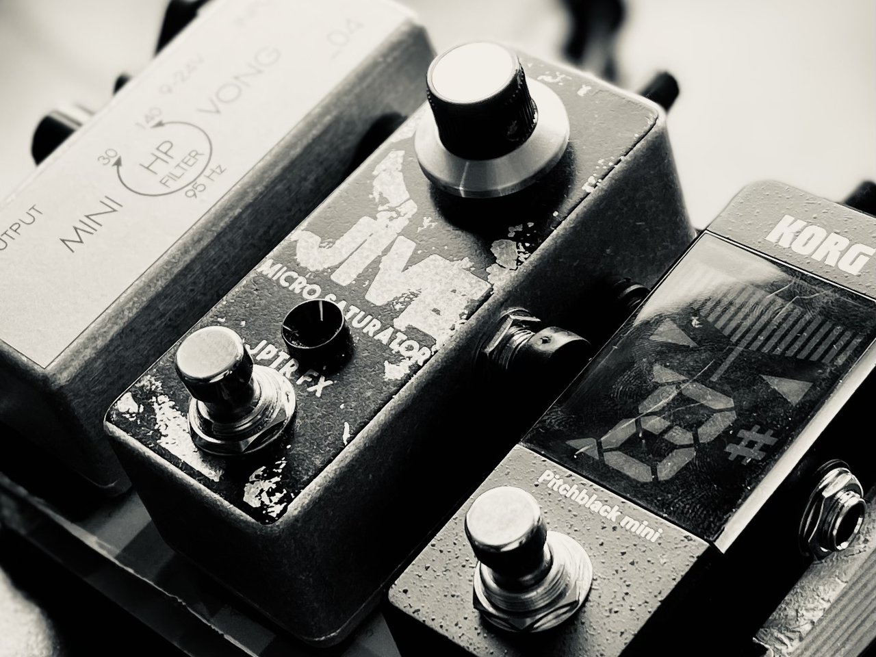

@Slidemaster Dee Megastarkes Foto! Schick das ruhig mal irgendwie bei Insta, Facebook oder wasweißichwo da hin - das hat Werbequalität :prost:
Reaktionen: digitalkeule, uncool sam, delNiro und 3 andere
  • #6.007
Ich schicke es eher mal an Apple zum Thema: Wie man aus beschissenen Fotografen per iPhone Künstler macht. 🙈

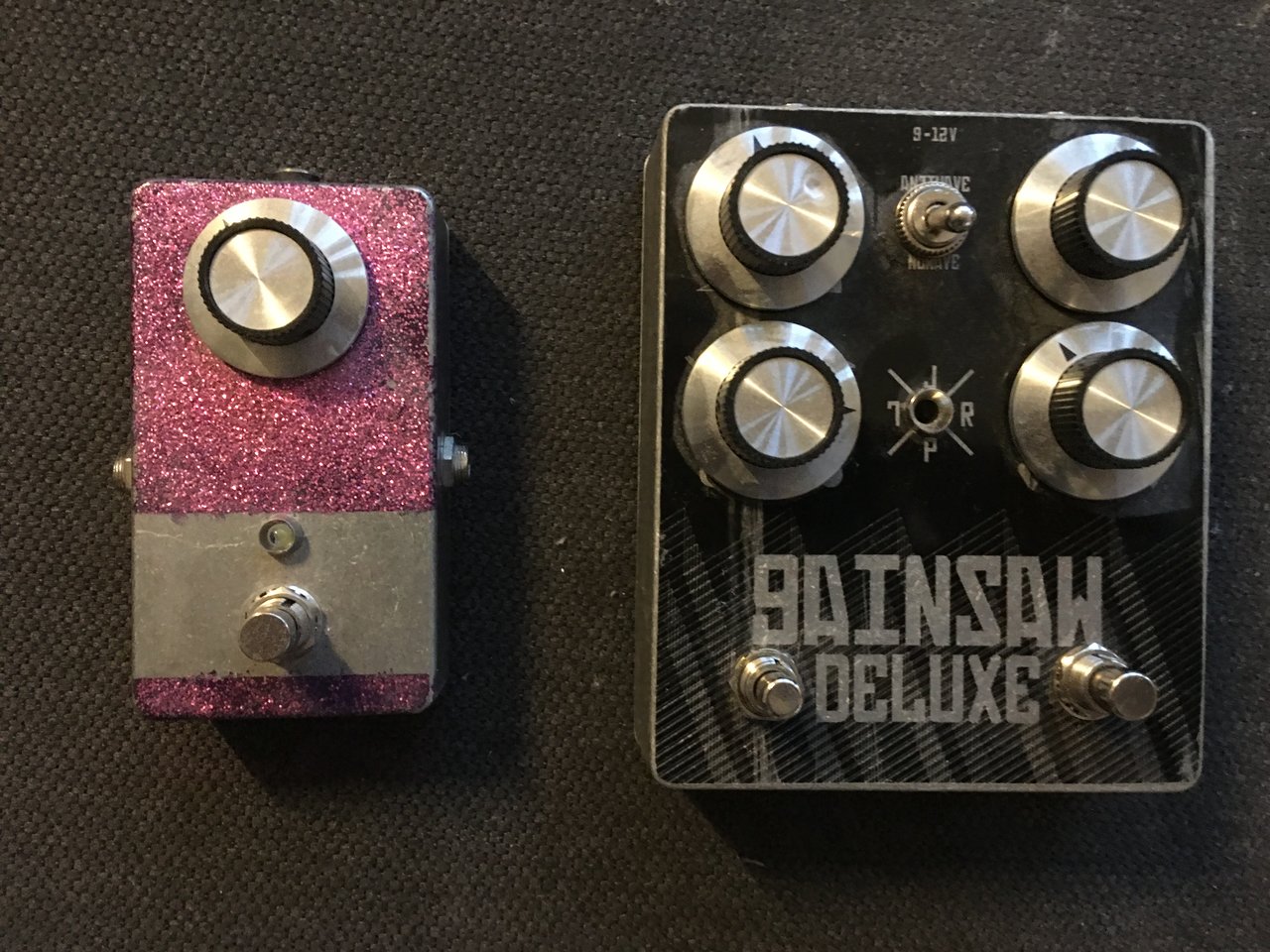

Mal wieder sehr witzig, denn vielleicht gar nicht so subjektiv Dein Eindruck. Ich muß mich ja hier einmal als kleiner Fan der Chris von JPTR Pedale outen. Und
deshalb besitze ich auch einen Gainsaw-Prototyp und einen Gainsaw Deluxe. Und da ist es sehr sehr ähnlich wie das was Du beschreibst.
Das kleine Teil hat Gain ohne Ende, bis neun 9 leichter schmutziger Break-Up oder auch bis 11 Uhr da ist das dann schon ne harte Dreckschleuder, alles darüber hinaus ist infernalisch laut. Beim Gainsaw Deluxe ist das mit dem Gain-Regler anders, da ist der wesentlich besser dosierbar. Wenn man aber jetzt genau nur dieses Gain sucht reicht die kleine Version auch. Ich habe auch noch beide weil es eben doch sehr unterschiedliche Ponys sind. Für mich habe ich ja auch schon mal die Vermutung gehabt, dass der Jive im Prinzip auch lediglich die kultiviertere Weiterentwicklung des Gainsaw sein könnte, denn die Dinger sind echt brachial.
