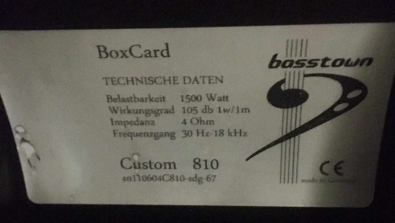

Aber auch in den Grenzen dessen, was so ein Speakerlein aufnehmen kann?
Ja da kommt es jetzt drauf an, wenn der Speaker mit 300 W rms angegeben ist und der Verstärker echte 500 W rms abgeben kann, dann wird es für den Speaker eng. Was hat denn die Box auf dem Typenschild stehen?

Ja, nun wird es schwierig. Das steht leider nichts davon, was das für eine Leistungsangabe ist. Oft geben Hersteller auch „Program Power“ an oder „Musikleistung“. Das benennt dann die Peakleistungen des eingespeisten Signals und soll durch große Werte beeindrucken, das hat leider gar nichts mit der RMS bzw. dem Effektivwert zu tun. Ich sehe, dass das wohl eine 8x10 ist. Unter Umständen ist das tatsächlich der rms-Wert, 1500 Watt durch 8 Chassis ergibt 187 Watt pro Chassis, das wäre nichts außergewöhnliches. Die Box reicht echt hoch, bis 18 kHz. Sie hat auch 4 Ohm, so dass der Verstärker seine volle Leistung abgeben kann. Ohne Kenntnisse des inneren Aufbaus der Box (ist eine Frequenzweiche enthalten oder sind die Chassis einfach alle stumpf miteinander verschaltet in Reihen- und Parallelschaltung) kann ich die Frage nicht abschließend beantworten. Hast Du die mal aufgeschraubt und hast Du ein Foto der Speakerrückseite, also was steht auf dem Magnetträger? Sind die Speaker 200 Watt rms Typen und alle einfach nur mit Reihen- und Parallelschaltung stumpf zusammengeschaltet, dann würde ich sagen, dass es so gut wie unmöglich ist, mit den 500W des 4Stroke die Box durch Überlast zu zerstören. Bei einer Weiche kann es sein, dass die auf hohe Frequenzen abgestimmten Chassis zu viel Leistungsanteile abbekommen und dann doch geschädigt werden könnten. Auch die Weiche kann was abbekommen. Der wahnsinnig hohe Wirkungsgrad von 105db pro Watt spricht allerdings Bände, bei 500W springt Dir die Box mit dem nackten Hintern ins Gesicht. Das muss mörderlaut sein. Es können einzelne Chassis schon aus der Vergangenheit kaputt sein. Das würde man erstmal gar nicht bemerken…
