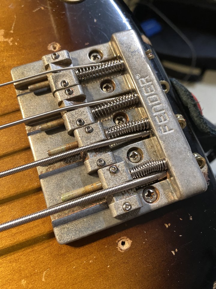

ich bin mir unsicher ob sie draufbleibt, bekomme mit den Originalkerben keine tiefe Saitenlage hin (unter 2,2mm im 12.Bund) Müsste wohl nochmal nachkerben. Und ob sie wirklich was bringt, (sustain) bin ich mir unsicher, eher nein.
Hab sie über 31%iger Salzsäure ca 1 Tag im geschlossenen Behälter aufbewahrt, ohne Kontakt zur Säure, übrigens ohne die Schrauben und Federn, die haben die Patina nur vom einschrauben bekommen. Die Gewinde habe ich vorher gefettet, damit sie nachher noch gut laufen.
So mach ich das auch. Kann man einfach durch die Zeit super die Optik steuern.
Ich würde nicht die Reiter nachfeilen, sondern einen Shim in die Halstasche legen. Damit änderst Du (ganz leicht) den Anstellwinkel des Halses und Du kannst die Reiter wieder höher drehen. Ein schmaler Streifen einer Visitenkarte zwischen die beiden der Brücke zugewandten Halsschrauben legen, das war es schon.
