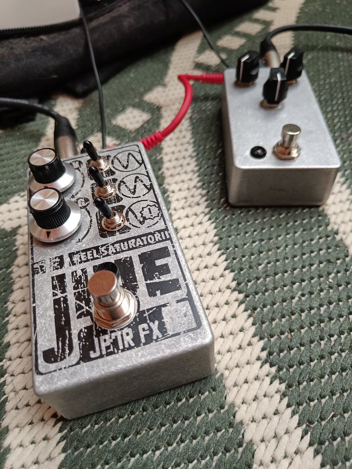

Mag jemand einen Jive? Hab mir selbst einen gebaut und würde das "Original" für nen guten Preis abgeben. 😊

@Huckleberry Gin was wäre denn ein guter Preis für dich?
Reaktionen: Huckleberry Gin

Der einzige, den es gerade bei eBay KA gibt, ist für 90 drin. 139 ist Neupreis, wobei es ja immer mal wieder 10 oder 20 % Rabatt gibt. Ich würd ihn hier für 80 abgeben, ansonsten stell ich ihn auch bei KA rein für 90
